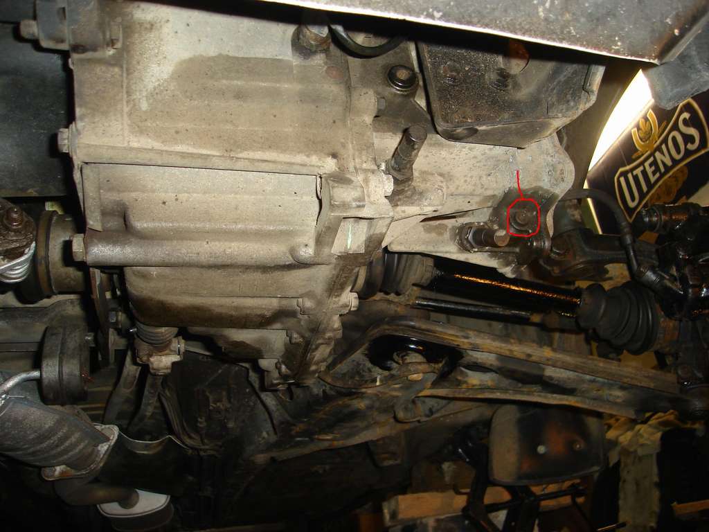

При замене масла выкручивал зтот винт, сегодня выехал ,пропала пятая передача подскажите что может быть

Хотябы подскажите что это за винт /до этого мне говорили что он имеет какое-то отношение к 5 передаче

Щас сказать не могу-что это за винт. Посмотреть смогу или сегодня или завтра. На форуме кто то разбирал и собирал коробку и обещал выложить фото. Может там есть ответ на твой вопрос?

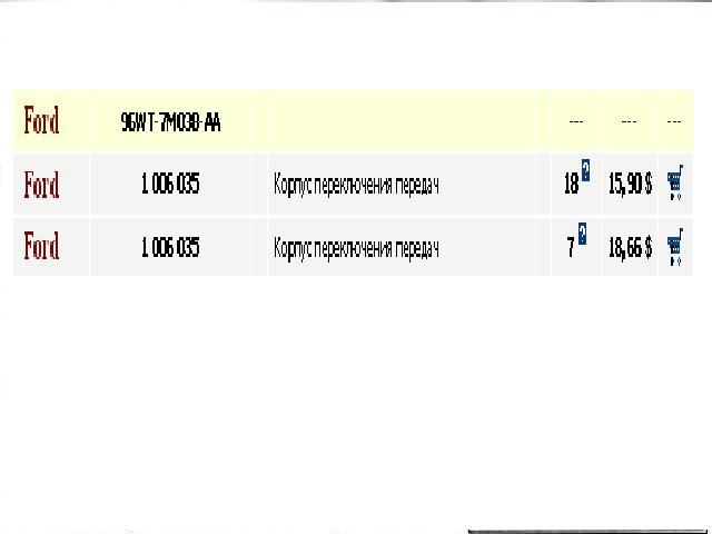

Сообщение для всех владельцев Микрокат и других прог. по з.ч.
Пожалуйста, пробейте номер 96WT-7M038-AA. Интересует: какая модель. Если найдётся, то будут интересны некоторые детали рядом стоящие.
Ford Escort седан 1996 г. в. 1,6 л., карбюратор, тёмно-синий
СообщениеДобавлено: Пт апр 06, 2007 0:26

При выборе твоей модели (95+) деталька нашлась, видимо подойдет. Можно по WIN уточнить еще.

Cпасибо. WIN могу дать, но смысла будет мало(там меняли движок). Мне щё нужен номер тяги выбора передач и стабилизатора коробки.
WF0FXXGCAFTG33707. На рынке по WINу выпало другое изображение. Тогда я ещё не знал толком как выглядит деталь и сдуру заказал тягу(3300 р.). Теперь жду когда доставят.

А этот прайс я видел. Сделал запрос на совместимость. Получил в ответ какуюто белиберду. По телефонам не отвечают. Буду пытаться их достать, но желательно сразу знать номера всех деталей. Кстати, каталог оригинальных з.ч. Ford у меня не окрываются. Всё равно спасибо.

Ну приуказании WINа Микрокат не отматерился на корпус, так что по его мнению должно пойти :)
Стабилизатор имеет два варианта, с 15.01.1995 по 15.03.1995 был 91TT 7L258 BB, он же 6602641,
дальше пошел 95WT 7L258 AA, он же 1011081.
Тяга выбора - опять же в двух экземплярах, есть ROD-GEAR CHANGE с номером 91TT 7N251 BA, он же 6581889, и есть
ROD-GEAR CHANGE,(-)"BR/RA" 95WT 7N251 AB, она же 1116224. Диапазоны дат - те же, что и для стабилизаторов.
З.Ы. Уточнение - стабилизатором называем палку, которая тянется от коробки до корпуса кулисы, но не двигается при переключении передач, а тягой выбора - палку, которая тянется так же, но поворачивается и двигается кулисой и переключает передачи. А то ж выясним потом, что о разных вещах говорили...
