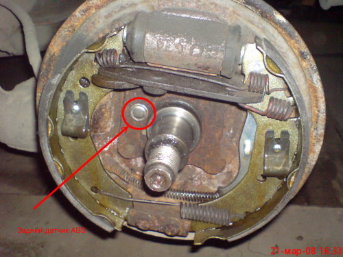

Хотите фото?
У меня ABS на все 4 колеса.

Комментарий к файлу: Задний датчик ABS
DSC00007.jpg [ 58.01 КБ | Просмотров: 10764 ]
