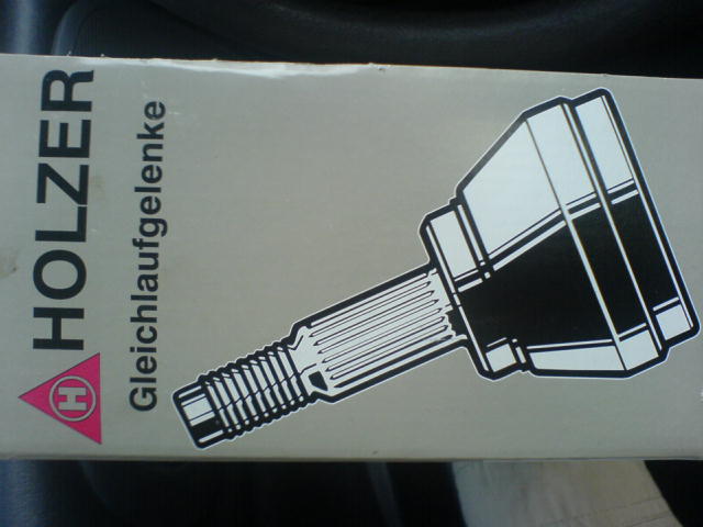

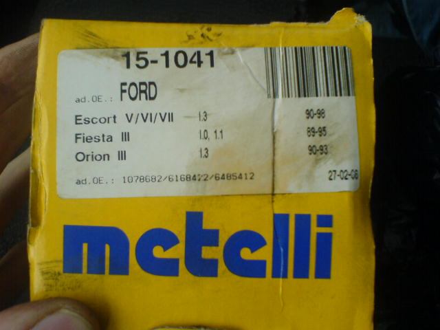

Вчера провернуло левый внешний шрус. Разузнал цены - 6800 оригинал, 2000 на Маршале, 1600 в магазине рядом с домом под заказ.
В маршал ехать было уже лень, заказал в магазине.
Сегодня привезли.
Дотащили мой агрегат до сервиса (Савушкина 104),сняли шрус, новый суют, а у него диаметр "крестовин"(как зовутся не знаю) меньше моего. На маркировке указаны форд эскорт 1.3 с 90 по 98 год :shock:
METELLi фирма
Взял родной, поехали на Маршал там описал проблему, достают мне шрус тоже на 1.3 фирмы HOLZER, точь в точь как мой.
Прилагаю фотки коробок.
ЗЫ замена 550 руб.
Комментарий к файлу: ЭТОТ ПОКУПАЕМ
DSC00269.JPG [ 42.22 КБ | Просмотров: 17777 ]
Комментарий к файлу: ЭТОТ ОБХОДИМ СТОРОНОЙ
DSC00268.JPG [ 41.25 КБ | Просмотров: 17778 ]

У меня как раз Метелли, но только внутренний... :roll: и чё это г? или нет? :shock:

Ну там твоя фиеста тоже вписана, но с эскортами деталь не схожа.

По мануалу у Эскорта 2 разновидности посадочных шлицов. Их разное количество, на вскидку по памяти не помню, нет с собой мануала...

Ну на зубилах обычно гранату вырывает из кулака(если газ жать при вывернутых колесах), а у меня граната на месте осталась. Т.е. привод от коробки крутится, а сама граната нет. И никуда не уехать - момент уходит на этот свободно крутящийся привод.
А кулак все таки родной. (Шрус Метелли приняли назад в магазин(сначала не хотели, говорили кулак неродной и нее***), сказав ошибка в каталоге производителя).

вставлю свои 5 копеек.
Если в exist.ru искать по общему каталогу неоригинальных частей ШРУС на Mk7, то действительно предлагают Metelli 15-1041
Если там же искать через каталог оригинальных частей (autoxp) (я искал на 97 год), то предлагается Metelli 15-1283. Вот у этого число зубцов и все прочее совпадает с HOLZER.
На Маршале Северном мне дали не HOLZER а какой-то аналог, st.jones вроде (1600р), на Тобольской позже увидел HOLZER за 1015 р.
Пока езжу нормально :)
