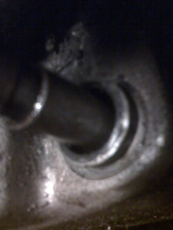

снял резинувую гофру...
вот что под ней... хде сальник?
04-09-08_2253.jpg [ 210.65 КБ | Просмотров: 10340 ]

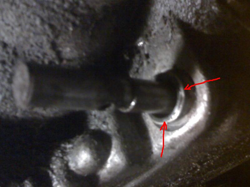

ещё
04-09-08_2255.jpg [ 54.42 КБ | Просмотров: 10330 ]

подозреваю, что сальник, этот эта выступающая хрень...
