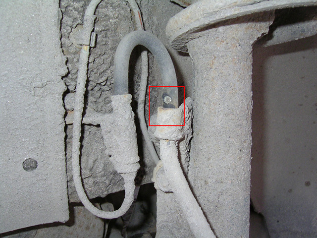

Проблема в том, что шланги протираются в районе среднего крепления. Уже второй раз такое замечено. Неужто каждый год надо шланги менять? :shock:
В этом креплении посерединке шланга как он должен быть закреплён - плотно или наоборот, совсем свободно, чтобы при повороте колёс влево-вправо он свободно перемещался и не тёрся?
И вообще, как закреплены шланги должны быть? То, что на фото - так и должно быть (делали в автосервисе, но не факт ведь, что это истина)?
Комментарий к файлу: Левый протёртый шланг
левый протёртый шланг.jpg [ 177.51 КБ | Просмотров: 5315 ]

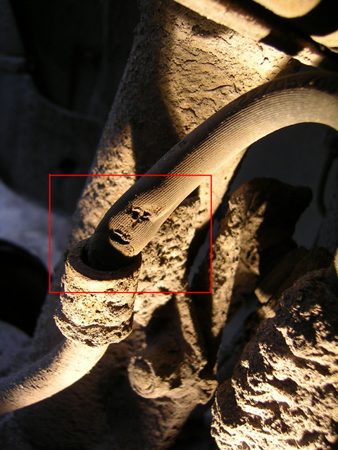

На правом шланге получше, но всё равно.
Комментарий к файлу: Правый протёртый шланг
правый протёртый шланг.jpg [ 182.27 КБ | Просмотров: 5313 ]

вроде по памяти- стоять он там должен плотно, только вот - мне кажется слишком маленькая петелька шланга, на том участке где перетерается.... тк. если вывернуть колесо до конца в лево, то например на верхней фотке- мне кажется шланг натянется- и будет тереться о кромку крепления этого

Да скорей всего должна быть другая длина шланга.
+1!Прав абсолютно-длина шланга меньше чем должна-петля очень маленькая,посмотрел на 2-х своих эскортах-там петли порядком больше! :)

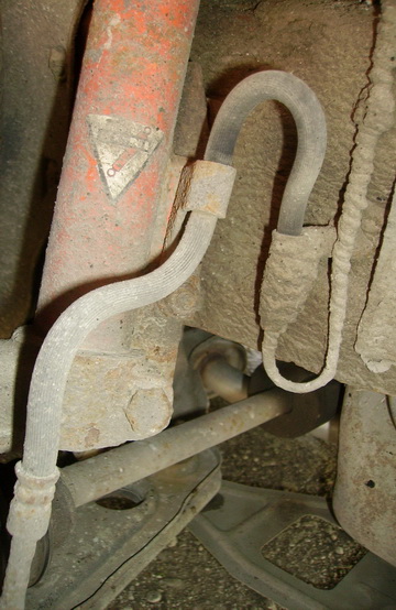

вот моя правая сторона при полностью вывернутом колесе(на фото) Да и еще-шланг закреплен плотно
IMGP0954.jpg [ 104.26 КБ | Просмотров: 5291 ]

Да, кстати- если даже при вывернутом колесе длины хватает, то надо еще учесть ход подвески- т.к. мб при наезде на ямки и кочки на вывернутом колесе-длины нехватит!!... тоесть изза хода подвески и вывернутого колеса длины нехватает.... короткий шланг вобщем+возможно ход подвески чуть больше чем надо. в сумме-натягивается и перетирается
У Вас в Эстонии дороги получше Российских и подвеска гуляет туда-сюда гораздо меньше.

Согласен что дороги малость получше-но ведь сейчас речь не об этом-просто на фото видно что шланг у коллеги покороче и стоит внатяг-поэтому и перетирает!
Так и у тебя шланг практически внатяг :?

Практически может визуально и кажеться что внатяг,однако эти шланги я не трогал 5 лет как купил авто-и неизвестно сколько они стояли-и как видишь состояние еще вполне приличное!

Всем большое спасибо, будем смотреть!
Я думаю, что перетир действительно идёт тогда, когда колесо именно полностью вывернуто...
Интересно, а надо просто петельку побольше делать или это у меня в принципе короткие шланги (они вроде как неоригинальные)?..
И, кстати, почему перетирается именно "верхняя" петля, она же, за исключением хода подвески, неподвижна. Или как раз-таки этого хода и достаточно, чтобы натянуть петлю?..

Прошу прощения, забыл отписаться по результатам (исправлено вскоре после последнего, не считая этого, сообщения в этой теме).
Мастер на СТО сказал (и показал - специально колёса не ставил, пока я не приехал), что шланги крепились совсем не туда, куда нужно. И когда колёса уходили от "нейтрального" положения (то ли при поворотах, то ли при работе подвески - скорее, при поворотах руля), шланги были внатяг. Он установил кронштейн шлангов туда, куда нужно...
