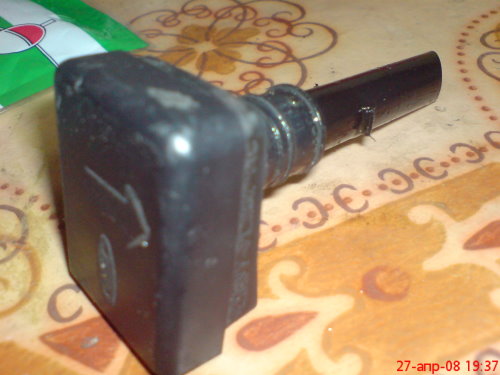

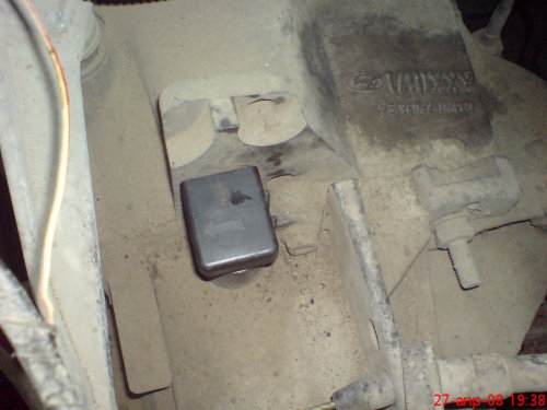

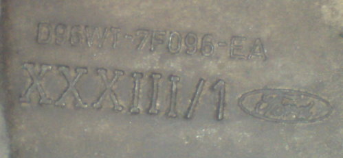

Обнаружил на коробке пластиковую крышечку с трубкой. Подскажите знающие, для чего эта за крышечка.
P.S. Какая у меня КПП?

Vent assy - или перепускной клапан.
