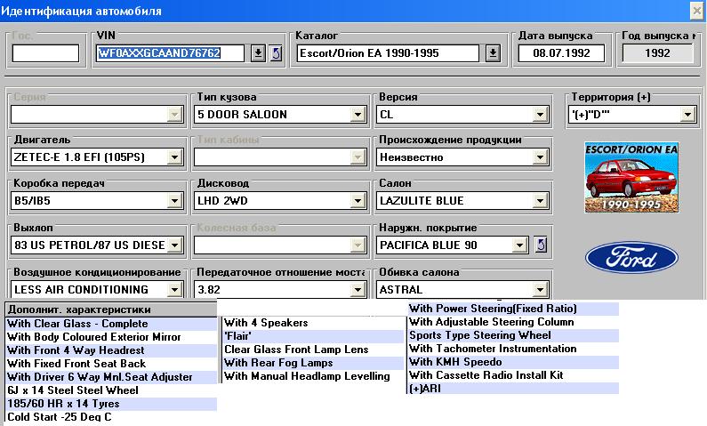

WFOAXXGCAAND76762
Если не в лом, то напиши плз всё что можно по ВИНу выснить об авто.

СообщениеДобавлено: Вс апр 27, 2008 23:43
Сообщения: 1643
Откуда: МО, г. Юбилейный
Пожалста
vvv8.JPG [ 98.88 КБ | Просмотров: 6251 ]
