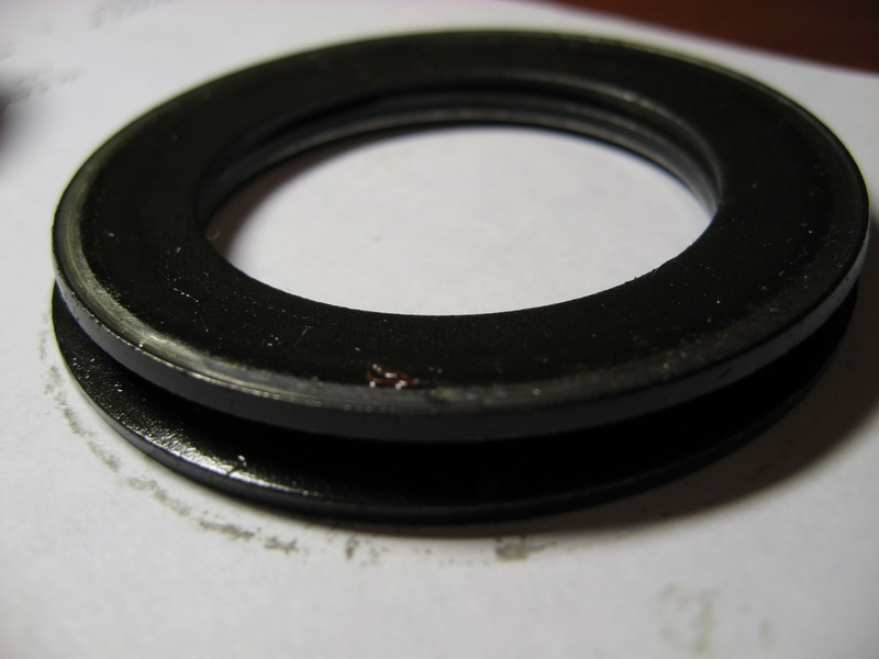

raz.jpg [ 71.21 КБ | Просмотров: 6898 ]

А что изображено на фотке?
Думаю, что надо брать подшипник с собой в качестве образца и идти в магаз или на базар (вообщем, туда, где могут продаваться подшипники) и подбирать.

Я так понимаю, что на фотке изображены два кольца, т.е одно лежит сверху другого ? Или это одно кольцо так выглядит?
Каким образом оно (кольцо) пружинит и подпирает подшипник? Или эти кольца бывают разной толщины?

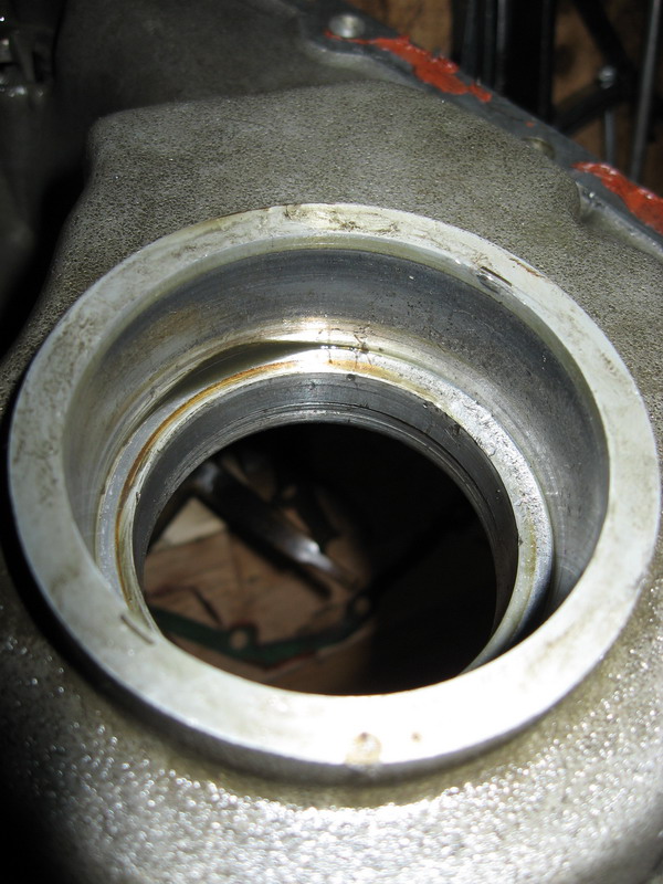

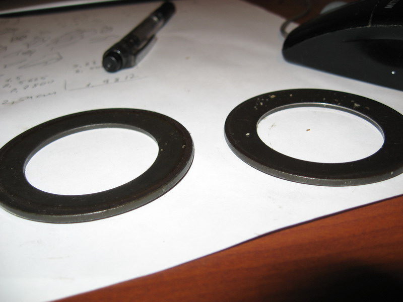

Это 2 конусных шайбы, соединяемых выпуклыми сторонами друг к другу. Сверху запрессовывается обойма. Потом когда половинки коробки обжимаются, эти шайбы немного сжимаются и регулируют люфт. интересно, а от таза это всё не подойдёт...посмотрел книгу от таза - там всё очень похоже. На фотках - сами шайбы и посадочное место для обоймы....между обоймой и буртиком вставляются шайбы

СообщениеДобавлено: Ср окт 31, 2007 22:46
Сообщения: 1772
Видишь, они практически плоскими стали, отсюда и люфт огроменный

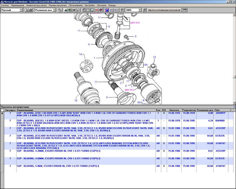

Microcat есть и у меня. Но там моторов OHV нету в номенклатуре этих колец. только CVH ... кстати номер на подшипники диференциала если я всё правильно посмотрел 1662915
Escort IV 1.3 OHV 1988
СообщениеДобавлено: Чт ноя 01, 2007 0:19
Дык, кольца эти распорные не в моторе стоят, а в коробке передач. А коробки одинаковые на OHV и на CVH. Коробка должна быть типа В5.

Понятно что так оно и есть, но чем они тогда отличаются =)
Не понятно вобщем совсем что из этого заказывать...нужно чтобы и продавец в этом разбирался....вот я и спрашиваю может кто этим занимался, где это можно купить, чтобы продавец ещё и понимал о чём речь.

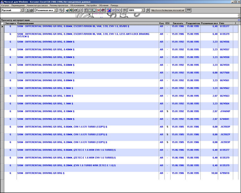

А вот для другой шайбы...я так понимаю, они различаются размером и их нужно подбирать...не понятно-из каких соображений....Люди....кто-нибудь ремонтировал коробку?

СообщениеДобавлено: Чт ноя 01, 2007 1:02
Под номером 7 - это сальник (уплотнительная манжета).
Под номером 6 - кольцо распорное для подшипников дифференциала.
Так получается, что эти кольца имеют разную толщину :shock: А какое из них подойдет ?
Наверно, надо приобретать комплектом: подшипники и эти кольца ?
Или как :?:
6 - это тоже шайба ... shim-шайба, cup -чашка .... это обе шайбы.....сальник дальше на валу....но видимо пружинные функции выполняет то что "чашка"...другая-просто шайба. хотя то что я вынул на вид абсолютно одинаково...
