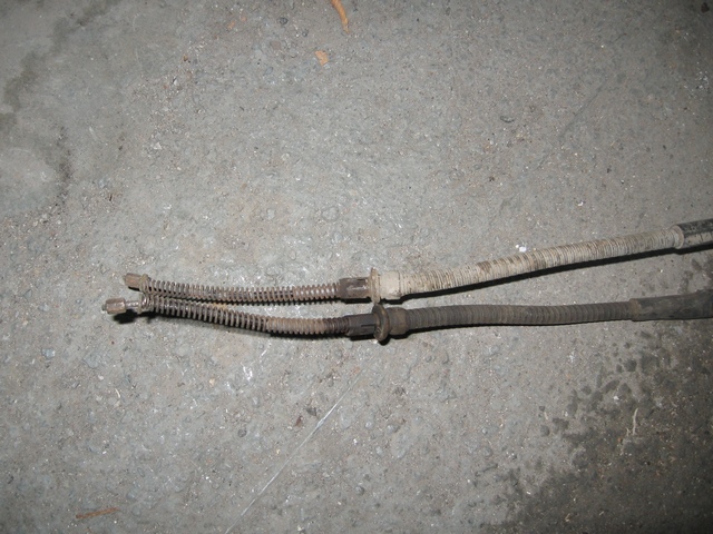

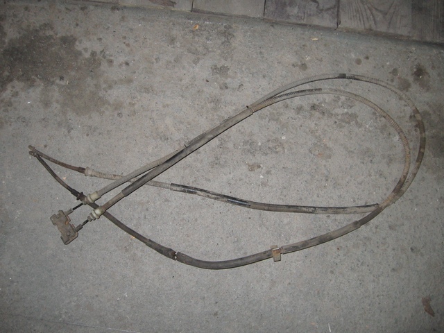

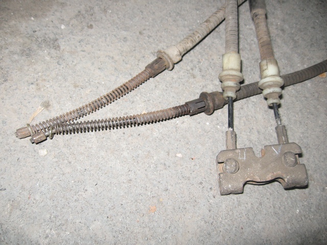

Вот фотки троса, регулировочных гаек на тросе нет, переднее крепление не как на рисунке.

Что-то я не понимаю. Микрокат дает разные рисунки (и типы крепления тросов) до 1999 и с 1999, но при этом - финисы одинаковые!
Значит, можно брать любой. Но я прям не знаю...
