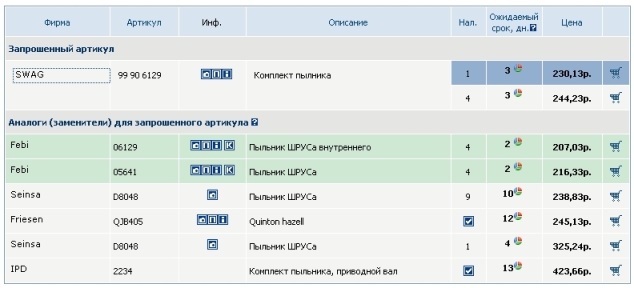

Нуёкарныйбабай...треснул пыльник внутреннего ШРУСа...как всегда невовремя, трещинки то я ещё в прошлом году заметил...грёбаный QH, не простоял и 7 лет - а правый, родной, как новенький, ни трещинки...
Коллеги по цеху, кто что посоветует? Экзист выдаёт вот что:
Комментарий к файлу: пыльник внутреннего ШРУСа
-1.jpg [ 85.28 КБ | Просмотров: 3163 ]

Febi хорошая фирма. Я без пыльника катался пол года пока шрусу кранты не пришел.
СообщениеДобавлено: Сб апр 24, 2010 20:48
Altsandr писал(а):
Febi хорошая фирма
Палева много...

MozgoveD писал(а):
Палева много...
+1. пыльник шруса Febi отходил всего одно !лето!, хотя куплен был в проверенном месте.
Fiesta'96, 1.1HCS CFI
СообщениеДобавлено: Пн апр 26, 2010 15:15
Мде, это такая вещь... что и тыщи на оригинал не жалко было.
