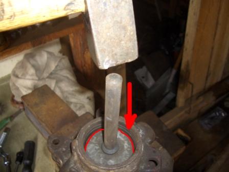

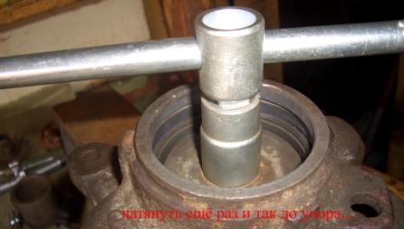

форд это моя вторая машина ,первая была жигули,я не слесарь просто решил сэкономить на работе,решил сам перебрать переднюю подвеску
вот немного фоток что сделал ,сначало про то как я менял подшибник передний ступичный,...вот примерно как я это представлял и сделал...
Комментарий к файлу: тяну....
5_2.jpg [ 19.84 КБ | Просмотров: 6113 ]

Комментарий к файлу: выколотка молоток и шайба подходящего размера....
3.jpg [ 21.93 КБ | Просмотров: 6113 ]

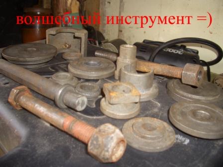

Комментарий к файлу: волшебный инструмент который нашел в гараже который снимаю =)
2.jpg [ 27.41 КБ | Просмотров: 6113 ]

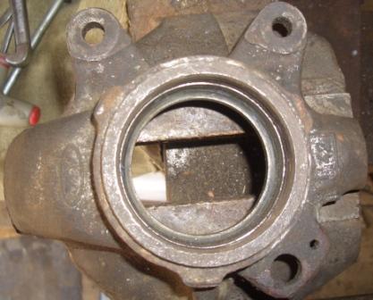

Комментарий к файлу: вот кулак ,внутри обойма....которую нудо достать.
1_.JPG [ 56.66 КБ | Просмотров: 6113 ]
