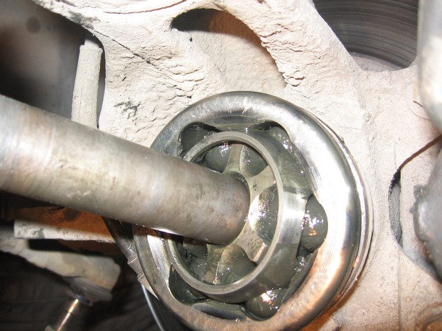

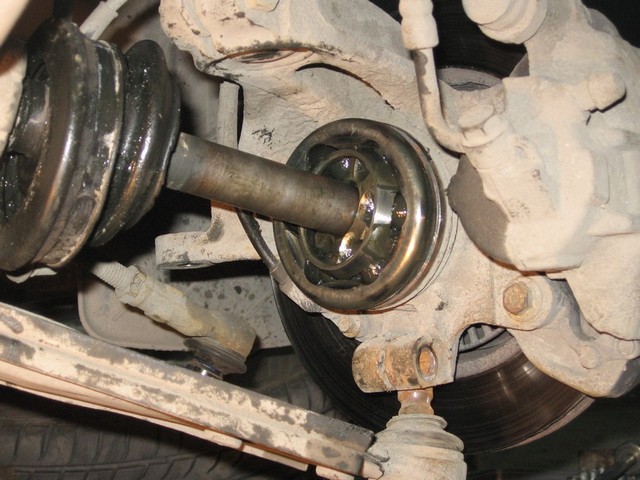

Всем привет! У меня вот вопрос тоже вроде как в тему.
Где это д......е стопорное кольцо, которое надо разжать чтобы вытащить вал из наружного ШРУСа.
Фото с места событий прилагаю. На рисунке из книжки непохоже.

Оно может находиться на конце приводного вала,так что при замене шруса придётся его сбивать ,резкими ударами кувалдочки,если шрус ещё нормальный то через проставку мягкую,ну или попробуй повытаскивать шарики по одному ::thinking::
ЗЫ А чего ты его не снял с машины то,намного удобнее в тисочках ::thinking::

TIPSON Ты по всей окружности ореха смотри, должно быть углубление, внутри которого концы стопорного кольца сидят, их раздвигать и надо. Если нет, то второй вариант - стопорное кольцо на конце вала, тогда юзай вазовский съемник шрусов.
не вынутся шары, с валом у ореха угла не хватит.

В результате снял весь ШРУС стопорного кольца так и не нашел.Оно видимо внутри, разбирать было некогда, поменял чехлы и поставил наместо.
