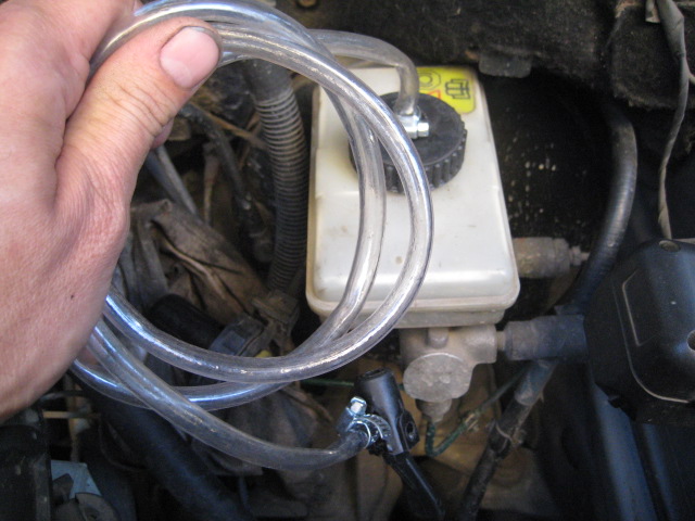

Вообщем докладываю.
Купил я этот Аэратор.(67 руб) На нём написаны разные ВАЗ, ГАЗ...и разные иномарки.
Сделан очень коряво. ::doh:: (русские руками могут что-нибуть нормально делать серийно!? )
Кругом заусенцы. Хомут велик. Шланг тонкий и мятый и короткий. Штуцер к нипелю - паршивый , не аккуратный и травит воздух(самы дешёвый , наверно...)
Попробовал к Эскорту и Пежо-405 . Резьба подходит ! Туго, но закручивается.
Давления колеса в 2 атм. -много! Бачёк распирает. Нужно,наверно, около 1 атм. и подсоединять плотно,без утечек воздуха.
На Пежо прокачал зад. Жидкость идёт медленее, чем если давит помошник педалью. Пока прокачал из-за утечек воздуха колесо спустило.
Комментарий к файлу: " Устройство для прокачки тормозов "Аэратор" на Эскорте.
IMG_6294.jpg [ 104.92 КБ | Просмотров: 5943 ]

СообщениеДобавлено: Чт авг 13, 2009 0:26
Силиконовый шланчик для вакуума - 40, пробка - с помойки, вентиль приличный рублей 30, а вот наконечник насосный нормальный фиг найдешь... но если взять еще один вентиль и обрезать его, можно подключать к насосу или компрессору. Ну и два хомута.
СообщениеДобавлено: Чт авг 13, 2009 0:48
Силиконовый шланчик для вакуума...
Любой пойдёт. Резиновый можно....
пробка - с помойки...
На помойке врят ли...Но можно купить.
У нас не плохие бывают металические.
... можно подключать к насосу или компрессору...
Многова то будет! Лучше колесо или камеру с давлением около 1-1.5 атм.
СообщениеДобавлено: Чт авг 13, 2009 1:45
Mishal ножным насосом дозировать хорошо...
СообщениеДобавлено: Пт авг 14, 2009 11:54
У меня вообще то, комрессор есть, с большим ресивером. Но сбивать настройки не охота.
СообщениеДобавлено: Пт авг 14, 2009 12:54
Mishal у меня компрессор такой токо на работе, а у маленького настроек нет. А ножным насосом я даже мовиль в полости загоняла...
