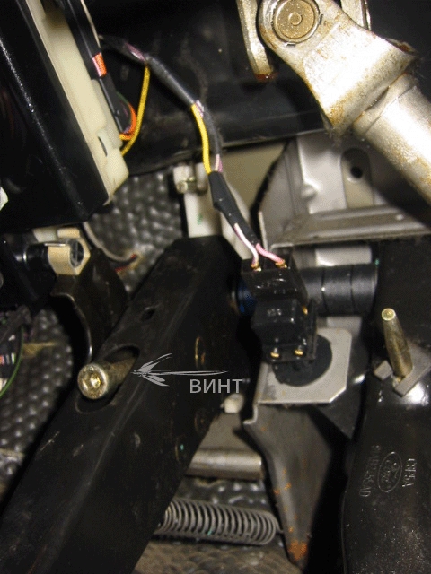

Вот, сфоткал сегодня педаль.
Что, только у меня такая конструкция ?
Комментарий к файлу: Регулировачный винт.
пед сцеп-2.JPG [ 239.13 КБ | Просмотров: 5990 ]

это регулировочный винт, берёшь шестигранный ключ 6мм, крутишь его против часовой стрелки на пару оборотов, потом пробуешь и так далее до нужного эффекта.

Я знаю, там выше об этом говорил:
Mishal писал(а):
А, у меня положение педали регулируется винтом(под шестигранник "на 6")в самой педали.
А, в мануале, и у многих - там зубчатый сектор с собачкой (саморегулятор)
:?: Получается, что существует 2 вида конструкций?

Похоже, фишка в том, что у тебя белорус. Видимо, решили отказаться в их версии от "собачки".

Зачем вводите человека в звблуждение?
После 95 года ХОД ПЕДАЛИ РЕГУЛИРУЕТСЯ!!!
Внутренний шестигранник прямо на педали сцепления вверху.

Нет, у мну тут тоже регулируется.
