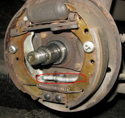

Я имел ввиду не тот тросик, а тот который идет к задним тормозам.

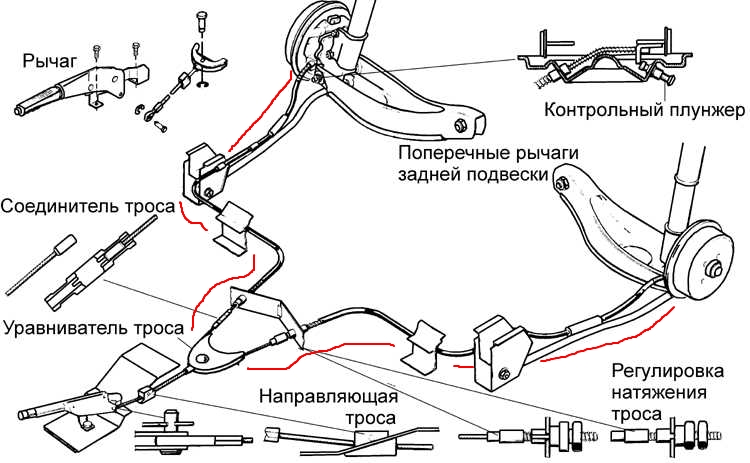

Не понимаю о какой пружине идёт речь, у меня её просто нет и всё! Сейчас поясню, посмотрел рисунки экзиста, вот что нарыл!

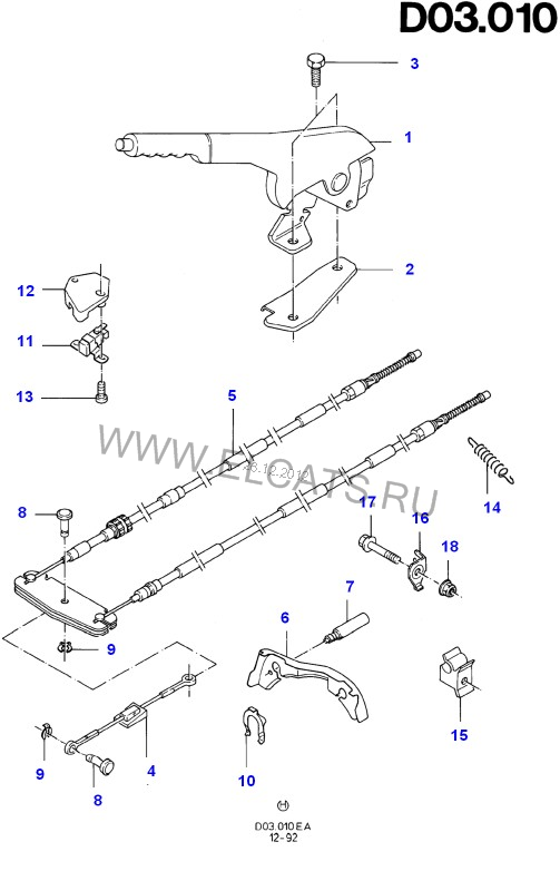

У меня вот такой тросик, но обратите внимание на коцевики, у меня не такие, и на рисунке этого троса пружин не предусмотрена, разве что какая то шайба!

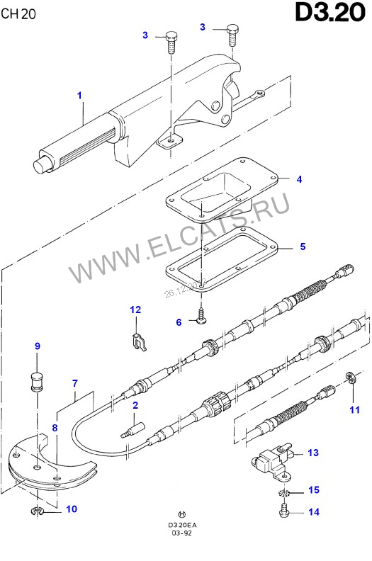

А вот на этом рисунке концевики такие как и надо, как у меня и есть какая то пружины, но у меня в жизни этих пружин не было, куда они цепляются и ставятся я не пойму!

Прочёл я мануал, и понял что пружины ставились только на дисковые тормоза, вот и всё(

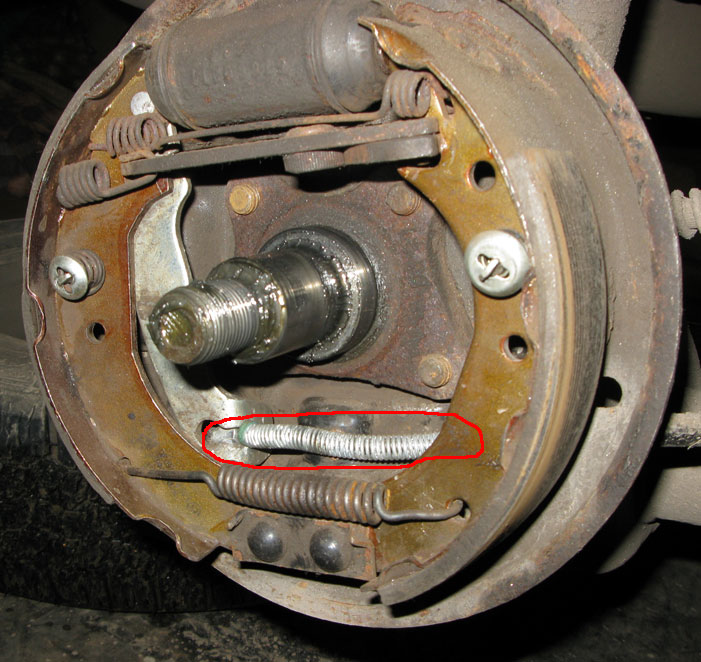

Думаю, что имелась в виду эта пружина. Если бы она была, то даже при соскочившем с колодки тросе, она бы при отпускании ручника вытягивала бы трос, и он бы не закис.
Ну а теперь только замена... У меня старый трос был закисший, когда купил машину. Поменял на новый, а со старым решил поэкспериментировать. Разработать его не удалось.
