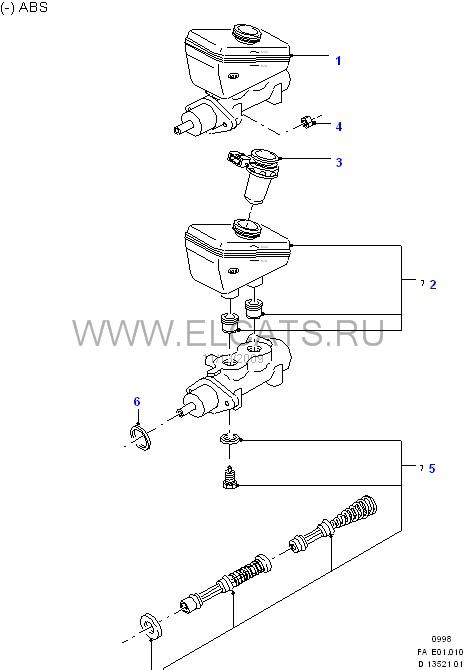

Цилиндр не удалось разобрать, есть возможность того что он не разборный? Во первых не снять стопорное кольцо, оно толстое и не за что зацепиться (нет не выступов не отверстий)
Во вторых выступ под шпонку между первым и вторым корпусом есть, но он единый с корпусом цилиндра. Через отверстие сверху, куда вставляется бачек тоже ничего вытащить нельзя.
