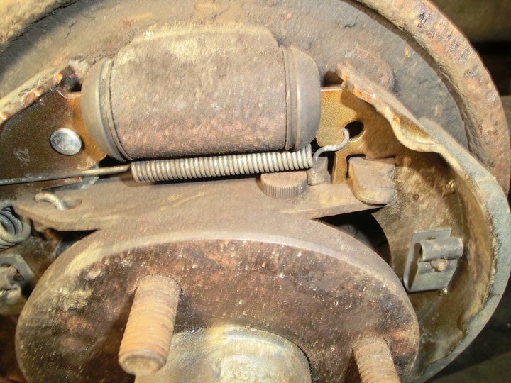

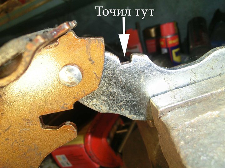

Так и не смог натянуть новый тормозной барабан на новые колодки пока не подточил паз в рычаге для троса ручника на тормозной колодке. Зазора между рычагом стояночного тормоза на колодке и упором на тормозном щите естественно не было. Регулятор колодок был убран. После подточки собрал, нажал на педаль тормоза, снял барабан. Регулятор в самом начале. Сразу поехал на техосмотр. Задние тормоза и от педали, и от ручника оказались в норме. Почему по умолчанию всё не встало, так и не понял. Всё от фирмы LPR.
