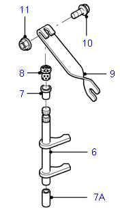

Заменили мне сцепу корзину + диск+ подшипник все хорошо за исключением
раньше на старом сцепе по ощущения размыкание происходило выше по ходу педали, а сейчас приходится давить педаль в пол, можно ли приподнять точку?

СообщениеДобавлено: Ср май 08, 2013 1:50
педаль стоит ровно со всеми, а если рычаг на коробке на пару зубцов подвинуть?

Не я имел ввиду передвинуть рычаг (9) вилки сцепления за который тросик сцепления цепляется. Винт ослабить и относительно штока вилки сцепления (6) повернуть

CSpirit писал(а):
....я имел ввиду передвинуть рычаг (9) вилки сцепления...
а это- попробуй! Только не двигай его, а сними и переставь.
