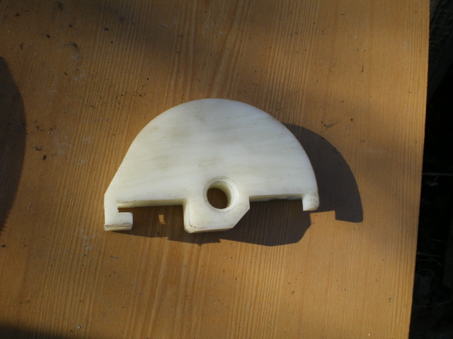

Вот кому интересно переделка сектора.
1.jpg [ 87.33 КБ | Просмотров: 6584 ]

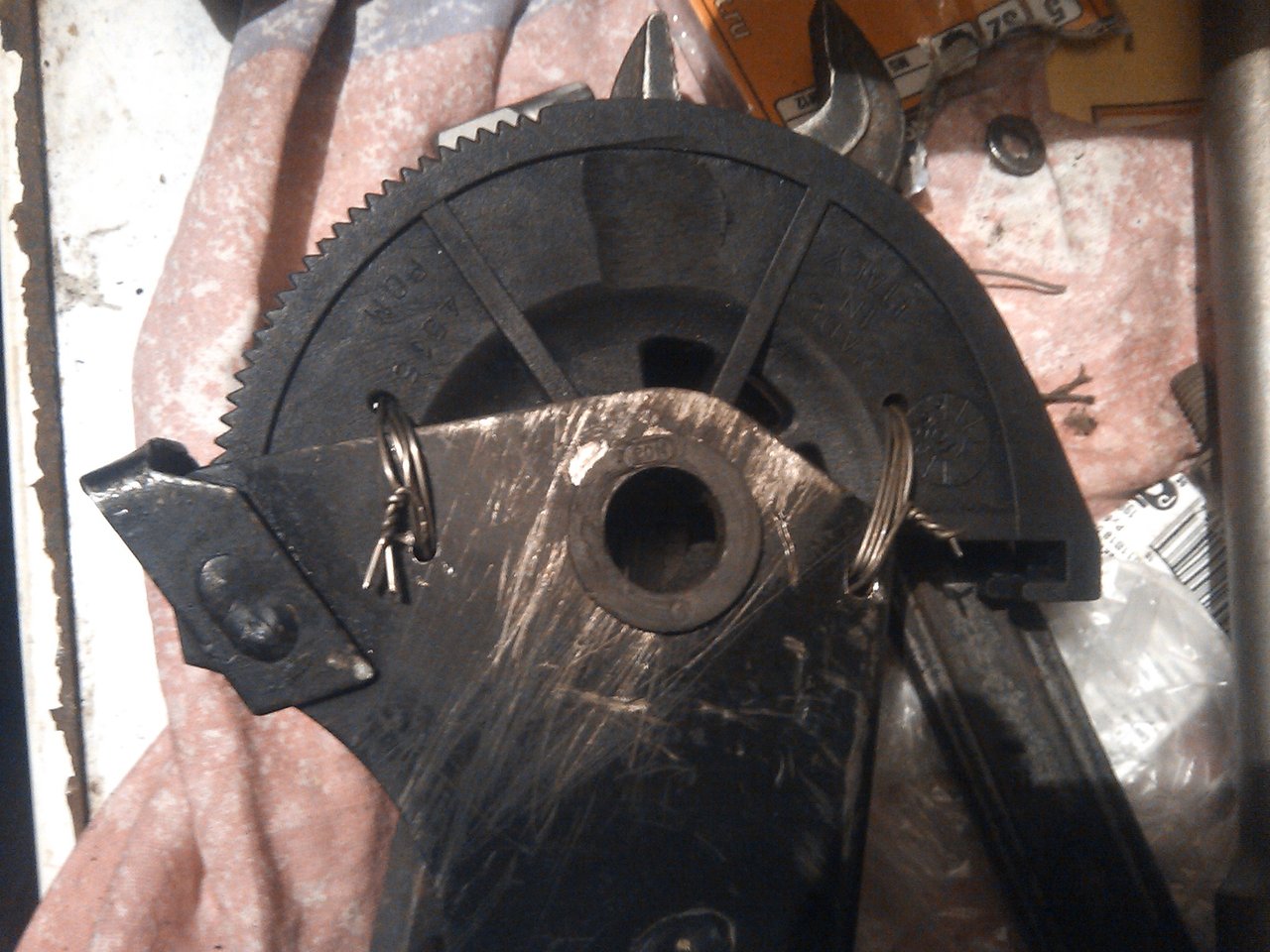

постигла сегодня та же беда. загорается зеленый, выжимаю сцепление и с характерным щелчком педаль уходит в пол. воскресенье, хрен где закажешь, в наличии тем более не найдешь, а машина нужна ежедневно.
но чо мы, ни разу не колхозники чтоль? дрель, проволока, пассатижи и вперед! 50 км городского режима выдержала без проблем, уверен что до замены на новую доживет)))))
95528503.jpg [ 249.24 КБ | Просмотров: 6587 ]
