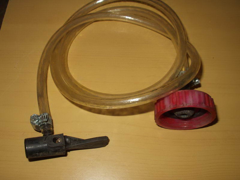

СообщениеДобавлено: Пт авг 07, 2009 14:24
А никто не пробовал использовать приспособу от ВАЗов?
Интересно , резьба на бачках разная?
Суть такая. К бачку прикручивается другая крышечка, со штуцером. К нему подаётся воздух 0.5-1 атм. по шлангу от камеры(колеса).
Можно одному снизу спокойно откручевать штуцеры и стравливать жидкость с воздухом.
...подойдёт ли на ВАЗовская...?::thinking::
СообщениеДобавлено: Пт авг 07, 2009 14:31
Нужно лишнюю крышку иметь от Форда.
И из неё сделать.

Вот,что нужно, называется " Устройство для прокачки тормозов "Аэратор" (г.С-Пт.)
Комментарий к файлу: Устройство для прокачки тормозов , но самодельное.
741.jpg [ 52.61 КБ | Просмотров: 5649 ]
