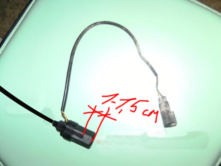

На фото, на которую я кинул ссылку, все видно о чем я говорю, и красным цветом подписано: там где "трос спидометра", туда вставляется трос, а там где "втулка похожая на сверло" - оттуда он выходит. У меня тросик не торчит, а углублен в эту втулку на 1-1.5 см. Так ли должно быть?
Ford Escort'92, 1.4 моновпрыск, универсал.

Да просто ерунда какая-то получается. У тебя на фото - датчик скорости. И что? Что такое "втулка, похожая на сверло". Ты понимаешь, что такое втулка? Как втулка может быть похожа на сверло?
Кто-нибудь понимает, о чём идёт речь или я туплю?
СообщениеДобавлено: Пн янв 31, 2011 21:09
На сколько помню кончик вроде высовываться должен на 1-1,5 см.ты попробуй воткни на посадочное место ,достанет или нет ::thinking::

SinclairLtd, е-мое. Это вообще не мое фото, и подписи красным не мои, просто на форуме нашел фотку, по которой я могу хоть что-либо объяснить. И я понятия не имею, что значит втулка похожая на сверло, я на этом фото просто объяснил ситуацию, как на пальцах.[/b]

Короче, подредактировал фото (извините, что спёр).
Нарисовал тросик, и насколько заглублен тросик в датчик, если б он был прозрачный =).

Что-то все равно никто не говорит так ли должно быть или не так. Или я что-то все равно не так\не понятно изобразил? :la-la: ::thinking::

Да вроде так и есть, только вот вал датчика пластиковый, и косяк может быть в нем. Попробуй напрямую в КПП трос сунуть.

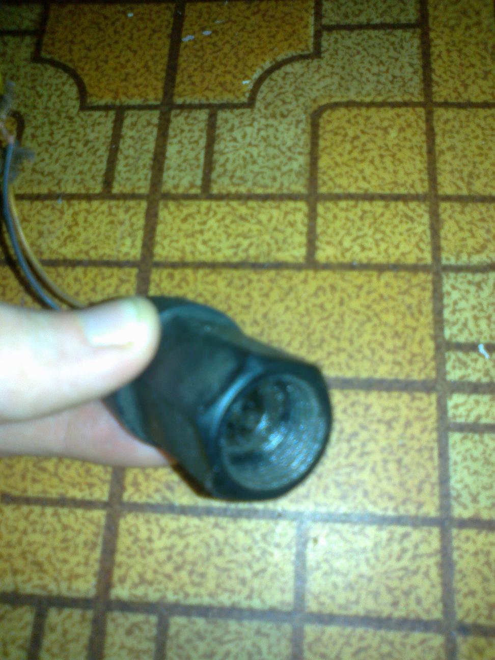

Вот достал. Теперь вопрос: не крутится сама пластиковая штука (на фото) и не крутится ответная часть в коробке, которая шплинтом фиксируется. Бывают ли неоригиналы данных деталей?
Визуально очень похожа на датчик скорости ВАЗ 2110.

СообщениеДобавлено: Ср ноя 06, 2013 19:36
От ВАЗа не подойдет, там напряжение импульса другое.
СообщениеДобавлено: Ср ноя 06, 2013 19:54
Сообщения: 1132
Тросик спидометра спокойно вкручивается без этой фигни. Нижняя часть датчика полностью повторяет форму наконечника тросика, являясь как бы удлинителем.
На Вашем фото не видно конца с квадратным сечением, возможно, он застрял в коробке, чочнее, обломался и остался в шестерне. Главное, вытащить его оттуда и тросик встанет без проблем, войдя концом в шестерню. На его накидной гайке резьба та же, что и на датчике.

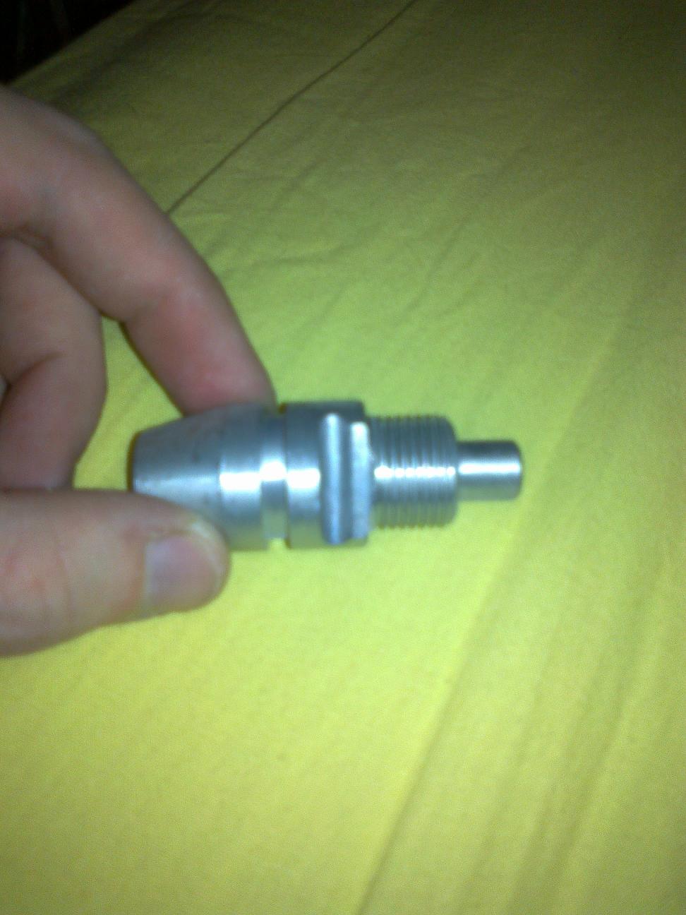

Сегодня забрал "подшипник" ведомой шестерни, с виду обычная втулка-переходник. Складывается такое впечатление, что дело в самой шестерне (т.к. трос работает, стрелка на спидометре тоже, нет вращения на выходе датчика скорости).
