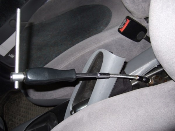

СообщениеДобавлено: Ср окт 28, 2009 14:28
Maldini отпустить ручник для начала?
СообщениеДобавлено: Ср окт 28, 2009 14:35
Зарегистрирован: Чт янв 26, 2006 20:32
Сообщения: 87
Ручник отпущен в том смысле, что на приборной панеле лампочка ручника не горит и сам рычаг опущен. Его еще как то отпустить можно?
Ford Escort'97 1,3 HCS 184 тыс
Toyota Celica'2003 133 тыс
СообщениеДобавлено: Ср окт 28, 2009 14:38
Maldini вокруг рычага ручника в салоне дермантиновая шкурка, прикрепленная к крышечке. Крышечку надо подковырнуть, задрать наверх - там будет шпилька с гайкой 10, вроде бы, мм. Трубчатым ключом откручиваешь, пока не начнет срабатывать на положенном количестве щелчков. Перетянули, скорее всего.
СообщениеДобавлено: Ср окт 28, 2009 14:52

СообщениеДобавлено: Чт окт 29, 2009 2:09
Maldini писал(а):
Хе-Хемуль Спасибо, попробую, может правда, тупо 200км машина на ручнике каталась :)
Ну можно было бы сначала и ФАКи почитать...
