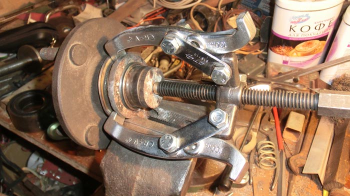

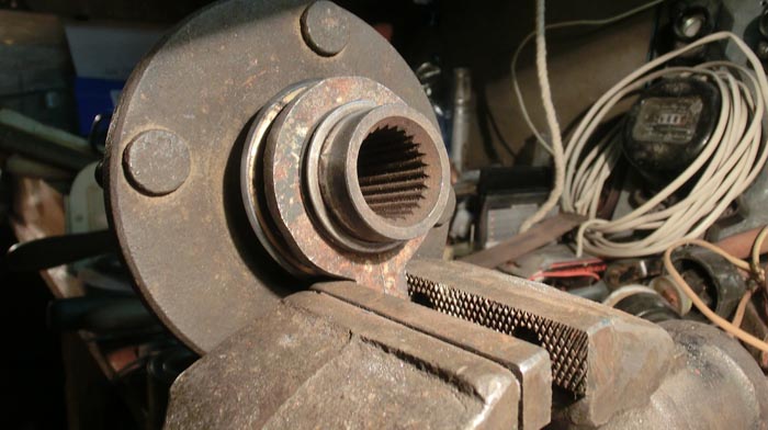

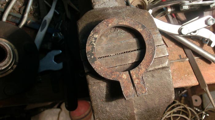

В новогодние дни, снимая подшипник передней ступицы, придумал приспособление для снятия внутренней обоймы подшипника со ступицы. Пилить и зубилить не хотел, поэтому выточил разрезное зажимное кольцо, которое одел на на обойму в месте качения шариков, сжал в тисках и вытянул трёхлапым съёмником. Нужен ещё упор под винт. Это в качестве альтернативы ликотовоскому съёмнику.
Зажим.jpg [ 72.75 КБ | Просмотров: 6015 ]
Зажим на обойме.jpg [ 72.14 КБ | Просмотров: 6015 ]
Конструкция в сборе.jpg [ 91.1 КБ | Просмотров: 6015 ]
