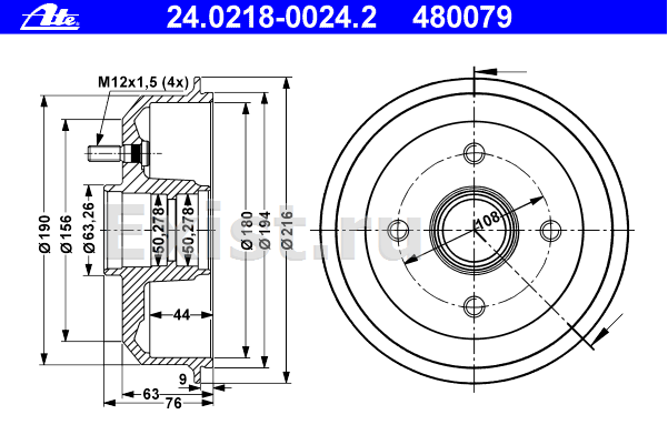

Поставил новые барабаны. Китай. Затягивал как на старых в результате 500 км и хана подшипникам. Стал затягивать от руки что бы колесо не клинило. Пока езжу, но уже начинает гудеть. Предполагаю что не правильный размер перемычки в барабане. Скорее всего увеличенный поэтому внутренние обоймы не соприкасаются и клинит подшипник.
Какие размеры внутренней перемычки барабана?

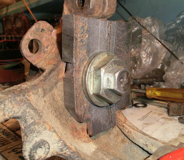

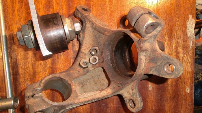

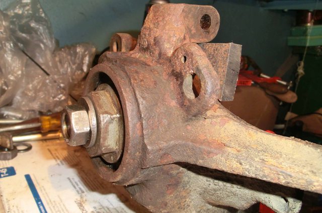

Покажу как снимал одинарный подшипник передней ступицы. Для этого выточил упорную пластину, чтобы подложить её с внутренней стороны ступицы (в сторону вытягивания подшипника). Ещё понадобился болт М16x110 с гайкой и две эскортовских ступичных гайки от подшипников задней ступицы.
Комментарий к файлу: С несколькими щелчками подшипник вытянулся. По мере вытягивания подшипника под пластину пришлось подкладывать гайки (чтобы подшипник в неё не упирался)

Комментарий к файлу: Далее начинаем крутить гайку снаружи. Усилие весьма серьёзное. Крутил длинным воротком.
Вид снаружи.jpg [ 68.51 КБ | Просмотров: 9113 ]
Комментарий к файлу: Собранная конструкция если смотреть с внутренней стороны
Пластина на ступице.jpg [ 94.36 КБ | Просмотров: 9113 ]

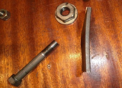

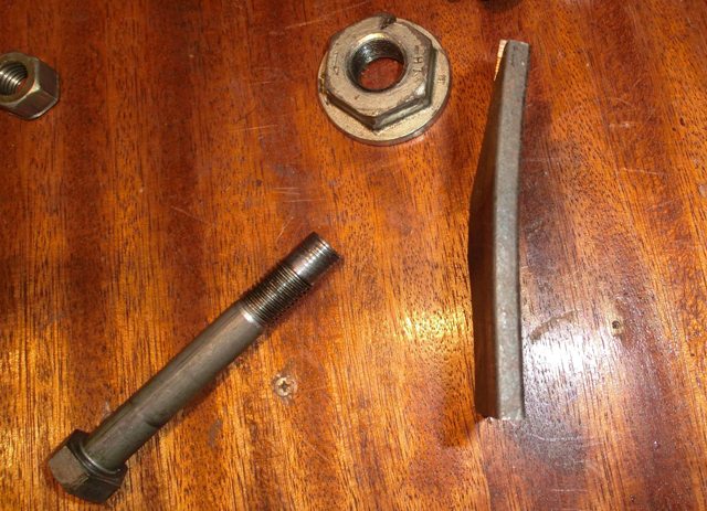

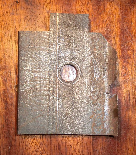

На пластину понадобилось подкладывать ступичную гайку,т.к. без неё металл прогибался. У одного болта срезалась резьба, хотя именно им и стронул подшипник с места.
Изгиб пластины.jpg [ 94.46 КБ | Просмотров: 9113 ]
А внешние обоймы и не должны соприкасаться!!! Нашёл картинку АТЕ-го барабана, правда там размер перемычки - тишина, только вычисление поможет. И ещё одна картинка поможет вычислениям (Брембо). В Экзисте номер детали 480079 (по АТЕ каталогу). Картинки не "приклеились" - расширение *.png.
Барабан Эскорт 180мм.png [ 59.87 КБ | Просмотров: 9093 ]

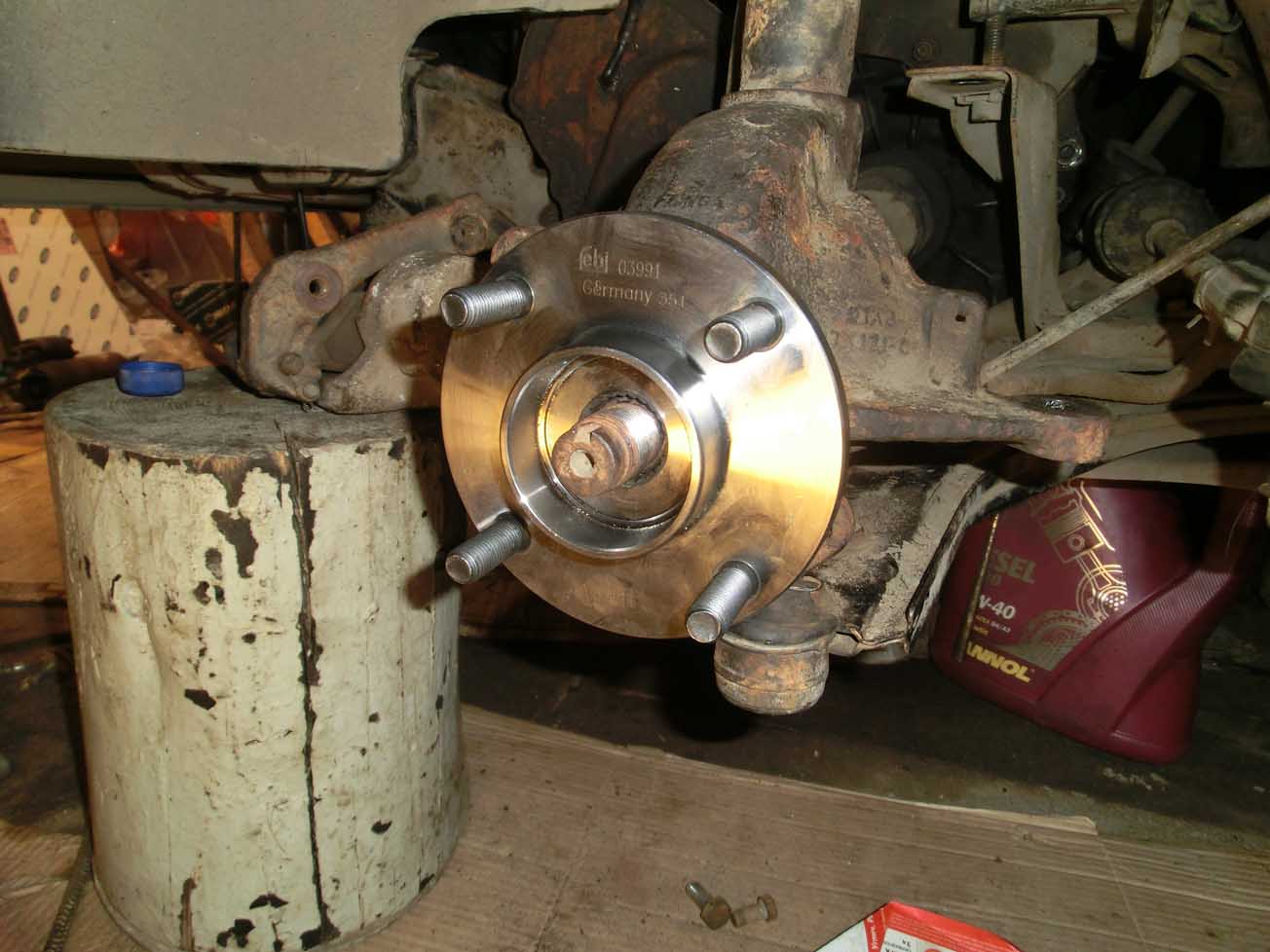

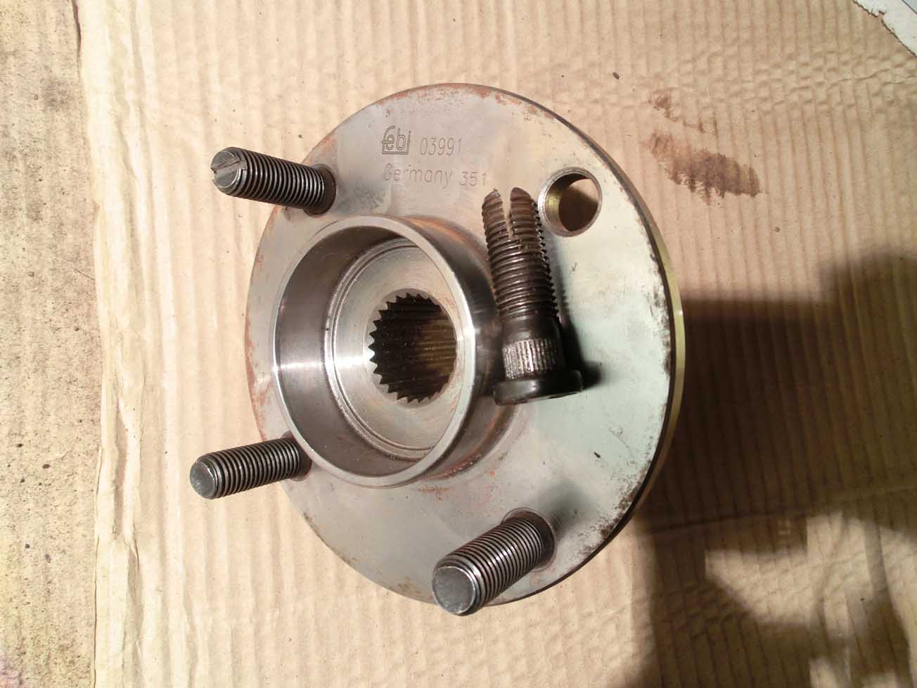

Вот тут viewtopic.php?f=128&t=14167&hilit=%D1%84%D0%B5%D0%B1%D0%B8&start=60 Хе-Хемуль дала правильную характеристику фирмы Febi. Угораздило меня поставить переднюю ступицу Febi, по итогу при прикручивании колеса провернуло две шпильки. Пришлось пилить гайки, так как и открутить уже было невозможно. Надо было сначала попробовать прикрутить эту ступицу к колесу и только потом ставить. Думаю сваркой прихватить шпильки и снова поставить.

Шпильки сам запрессовывал? Они плотно входили?

Ступица шла в сборе со шпильками. Они вроде все идут со шпильками. Справа стоит родная ступица, и она легко вставляется в подшипник, люфта при этом нет. А ступица Febi встала с натягом. Когда её снимал, то разобрался подшипник. Сейчас езжу на старой ступице, но она подразбита, есть люфт.
