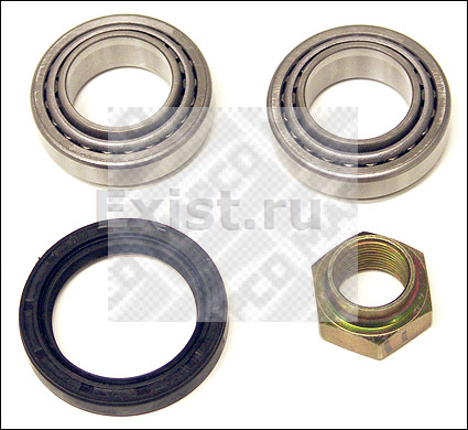

Пришла пора менять ЗАДНИЕ ступичные подшипники. Зашумели пройдя 80 тыков. Сколько до этого у предхоза ходили - ХЗ. На EXISTE заказал, выглядят вот так:
Хочется понять - это те подшипники, которые необходимо затягивать до "усрачки" или нет? И ещё... Насторожило, что нет явного указания на правую-левую сторону, хотя гайки в комплекте присутствуют. Вроде в теме говорилось, что гайки разные...

У меня такой комплект без сальника был.
Затягивал сильно. Но не до "усрачки", ибо это понятие растяжимое.
Просто потуже , например колеса, раза в два.

Это от упаковщика зависит. Есть и без сальника и без гаек.
А вот насчет гаек как у тебя? Действительно одна с левой резьбой, а другая с правой?

Сообщения: 289
Откуда: Беларусь Новополоцк
У меня одна гайка с "левой" резьбой,другая с "правой".Барабаны на 7 дюймов,без АБС.

Про резьбы сказано в сабже, комплект был тот же, только гайка другая по форме. Так и не понял, что её фиксирует - оставил старые разрезные. В сабже есть момент затяжки - поюзай, если хочешь можешь и до усрачки - гайка сжимает только внутренние обоймы.
