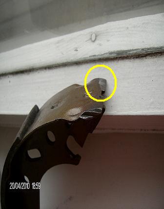

Меня вот удивляет, почему тут(на фото) трёт?
Так может тереть если колодка расчтана на больший диаметр барабана.
И ещё, Polinina , а новые колодки - какой фирмы? Не могут они кривыми быть?
И барабаны - совсем новые или б/у-шные ?
Комментарий к файлу: Колодка трёт

Нет, размер нормальный, я и тему указанную раньше нашла, читала, и на коробке убедилась еще раз. Понятно, что маленькие у меня должны быть - машинка самая простенькая. Барабаны - новые. Ну, как обычно, вспомните - правое- то не трет. Колодки из того же комплекта, а барабаны местами меняли - все равно правое не трет. Только левое.
Mishal, старая правая колодка терла сильнее, чем сейчас новая. Старая еще стояла как-то, когда разобрали - как будто этот стертый угол даже чуть выше цилиндра был, новая ниже чуток стоит, и в этом месте, что Вы показали сейчас не трет. Остался только внешний угол - 200 метров проехали - разобрали - уже металл блестит в этом месте. Фирму старых не знаю, новые "Road Hous"
СообщениеДобавлено: Пт май 07, 2010 0:02
Что удивляет то? Колодка криво стоит - вот и трет. Я всё объяснил же с фото. Судя по рискам на ферродо, колодка стоит с перекосом к внутренней части барабана. Краем колодки цепляет за бортик внутри барабана, перекашивается уже относительно тормозной поверхности барабана и трет по ней другим углом. Другого ничего быть не может.
А вот почему колодка криво встает - причины назывались выше. Надо мерить.
СообщениеДобавлено: Сб май 08, 2010 0:14
MozgoveD писал(а):
Что удивляет то?
Ну, по идее, колодка ни как жёстко не закреплена. Солдатик подпружинен. То есть - она там как бы плавает .(Между поршнем и упором внизу). И должна прижаться по всей поверхности.
СообщениеДобавлено: Сб май 08, 2010 0:58
Дык хтож спорит - должна... но не прижимается... или прижимается, но кривой щит...

Починили! Оказалось, что дело в наполовину рабочем цилиндре и в закисшей планке, детали которой по зубцам не перемещались. Все просто оказалось. Надо только тщательнее подходить к ремонту. :smile70:
