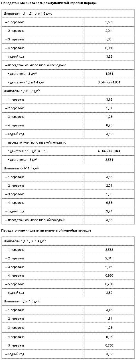

Вот еще о передаточных числах коробок из мануала

Кстати, изучил инфу. Мне похоже предстоит поставить кпп от 1,8 бензин на 1,6. А там с числами всё пучком. И грананы одинаковые...
И, пару минут спустя, ещё раз осмыслив инфу, я начал подозревать, что у меня уже была воткнута не родная коробка. Ибо прием с места и проходимость была на уровне, а вот разгон не ахти. Хотя, раскочегарившись свои 140 она имела...

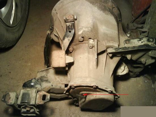

А где этот зверь у нас находится? :shock:

На твоей же фотке отметил красной стрелкой. Пробка такая резиновая с резиновой трубочкой. Это чтобы полость коробки сообщалась с атмосферой. Если трубочка забьется грязью, то будет внутри КПП избыточное давление и будет гнать масло через сальники полуосей или даже через трос привода спидометра прямо в салон.
Мягкой медной проволочкой чуть изогнутой прочищается. Или любым удобным способом. Можно эту пробку с трубочкой даже вынуть из корпуса КПП и в руках прочистить. Затем на место вставить.

Век живи, век учись! Я ещё подумал почему в новой КПП торчит какой-то резиновый хвостик, а в старой - латунный штуцер... Видать оторвали при прочистке :smile70: Будем аккуратнее!
