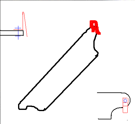

СообщениеДобавлено: Сб авг 14, 2010 23:34
Попытаюсь прояснить:

СообщениеДобавлено: Сб авг 14, 2010 23:36
Ну лень мне суппорт разбирать ради такой мелочи как фото пружинки...

Спасибо. Думаю, что вы не только мне помогли. :smile139:

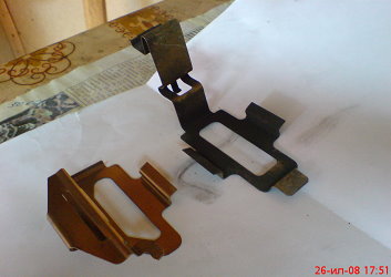

Вот объясните мне, зачем делать такие заморочки со всякими пластинами? Разве тяжело было разработчикам сделать систему, как на отечественных зубилах - с пружинками на колодках. Хотел так сделать, но ширина окна не позволяет и в общем не распляшешся. А сверлить колодки конечно не трудно, но потом надо ещё пластинки приспособить которых нет.
У меня стоят пластины, как на картинке справа, и как уже все догадались - они не спасают от звона. Какого тогда лешего они там стоят? ::thinking:: Может с ними в комплекте шла ещё какая-нибудь хитрая пластина, которую благополучно прое... потеряли.
Тот кто купил новые пластины, как те которые слева, отпишитесь, действительно ли оно помогло? Точнее, я уже видел положительный отзыв, но хотелось бы услышать его вновь по прошествии времени. Хотелось бы увидеть фото с приложенной к этой пластине колодкой, чтобы понять принцип(какими местами они соприкасаются)

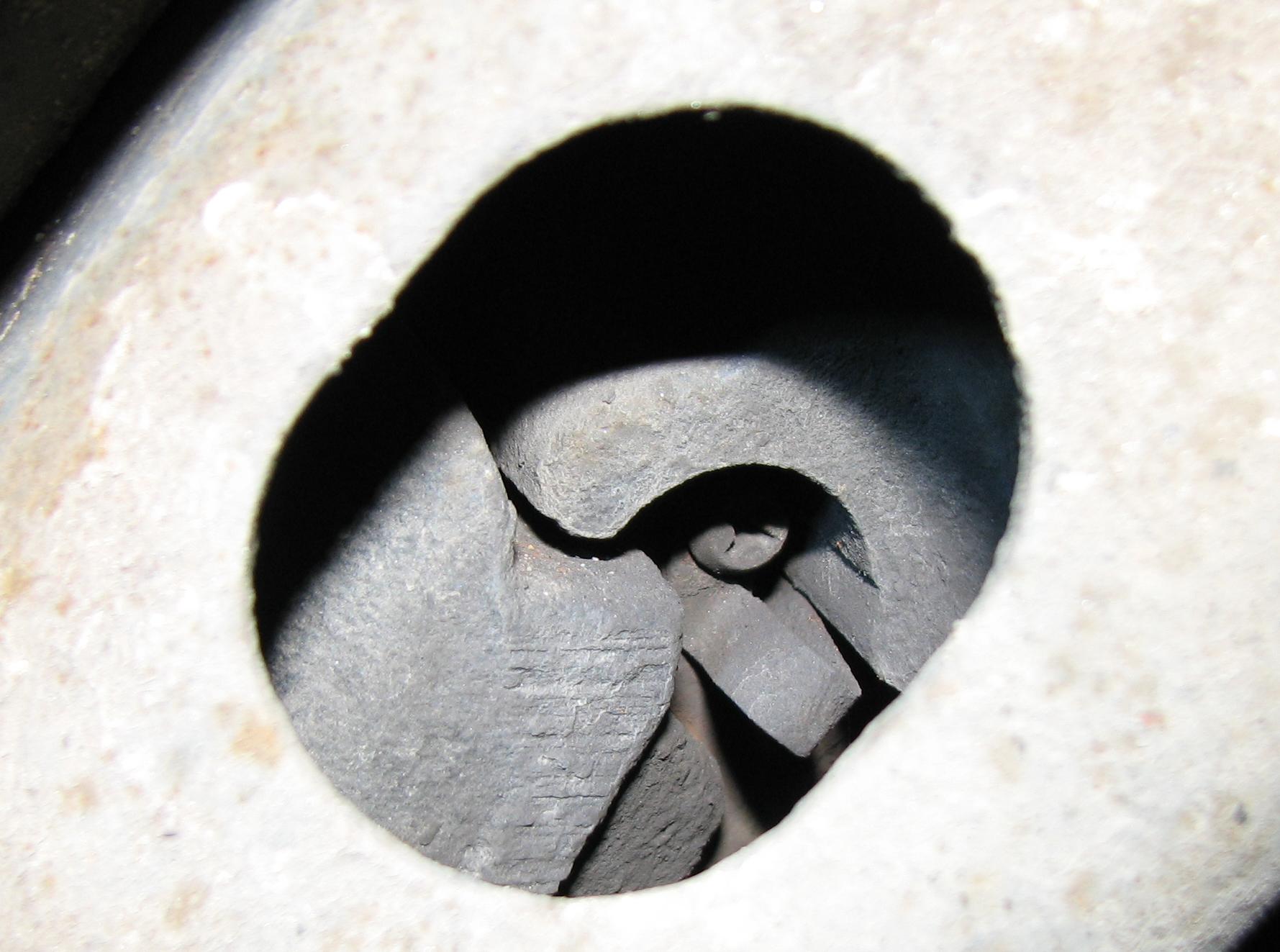

СообщениеДобавлено: Ср сен 08, 2010 14:26
У меня такая как на фото слева стоИт с завода. Ничего не звенит. Бремчали колодки, когда одна пластина поломалась.
Соприкасается она к колодкам этим местом:

А с диском тормозным она не соприкасается? Соприкасается с колодками в месте выступа, где обычно пружинки крепятся?

О! Господа, выручайте! У меня на левом колесе стоит пружина, похожая на ту, как слева (она или не она - точно не могу сказать). А справа нет пружины. Я заказывал её, а пришла такая, как справа. Но как её ставить - ума не приложу. В само отверстие на корпусе она вставляется, но как потом всё закрывать, каким образом она должна удерживать колодки - не понял. Может кто-нибудь объяснить?
СообщениеДобавлено: Чт сен 09, 2010 15:32
Нет, ей колодки не дают.
