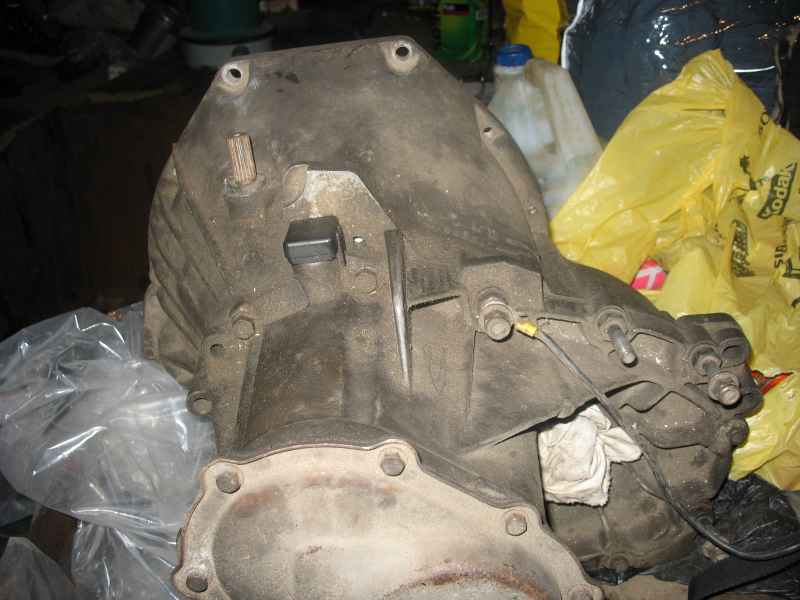

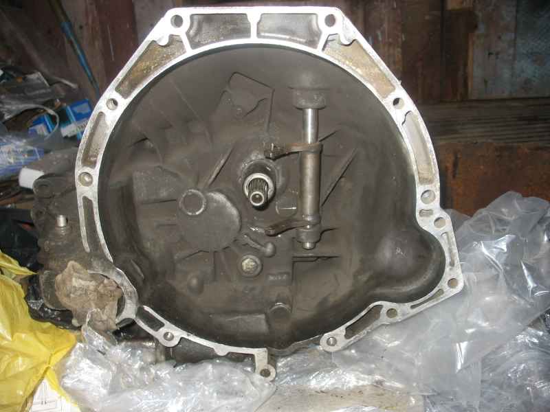

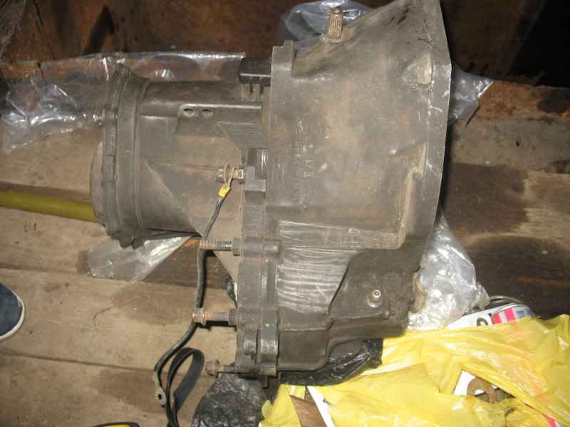

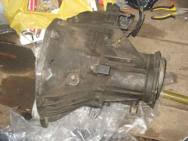

Пофоткал имеющуюся у меня коробку.
Комментарий к файлу: Видно черную пластиковую крышку непонятного отверстия, шлицевую часть выжимной вилки, точку крепления датчика скорости.

Комментарий к файлу: Видно датчик заднего хода на герметике, место крепления к передней подушке, заливную пробку, фиксатор какой-то там передачи.

Комментарий к файлу: Видно место крепления к задней подушке.

СообщениеДобавлено: Пт апр 25, 2008 17:06
Сообщения: 2194
Да, датчик заднего хода твой помню :)
Очень похоже на мое безобразие.. Хотя и не точно совпадает.
А что за черная пластиковая коробочка сверху на ней ?

СообщениеДобавлено: Пт апр 25, 2008 17:22
Начальник гаража
Сообщения: 2382
Откуда: Моск. обл.
Это сапун.

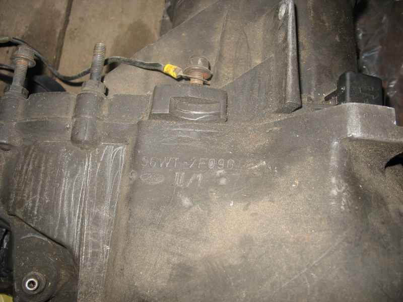

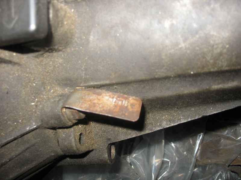

Вот еще немного фоток.
КПП_Вид_справа.jpg [ 36.54 КБ | Просмотров: 8117 ]
Комментарий к файлу: 96WT-7F096-EA
II/'
КПП_Маркировка.jpg [ 34.54 КБ | Просмотров: 8117 ]
Комментарий к файлу: 96WT BHB
F0B6 E14 B
КПП_Табличка_с_маркировкой.jpg [ 25.8 КБ | Просмотров: 8118 ]

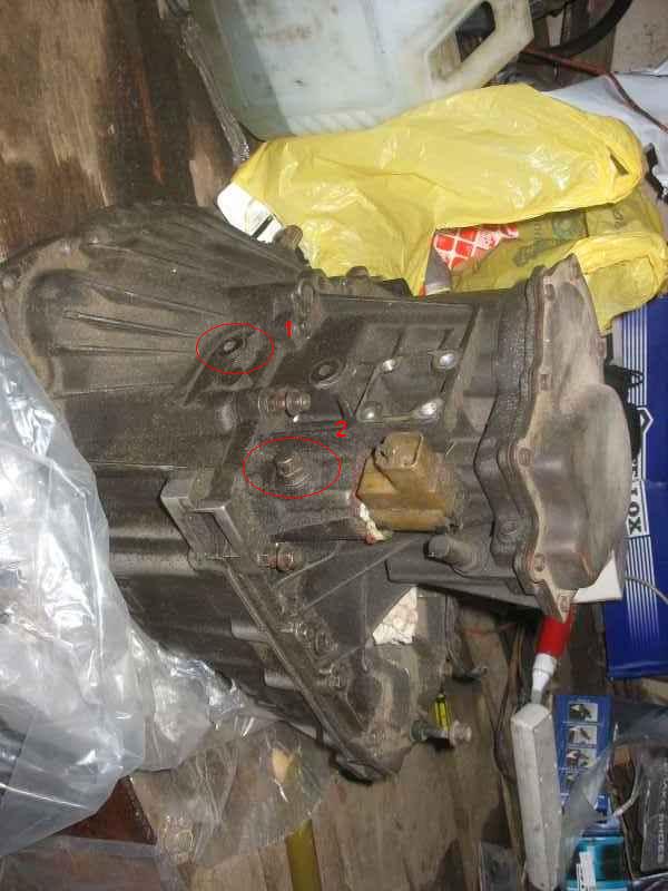

мыслей немножко -
заглушка в овале 1 - у меня вместо нее датчик заднего хода стоит, может там все готово под такой датчик ?
Ну а болт 2 может держать эту пластиковую хрень, которая у тебя датчиком ЗХ является..
