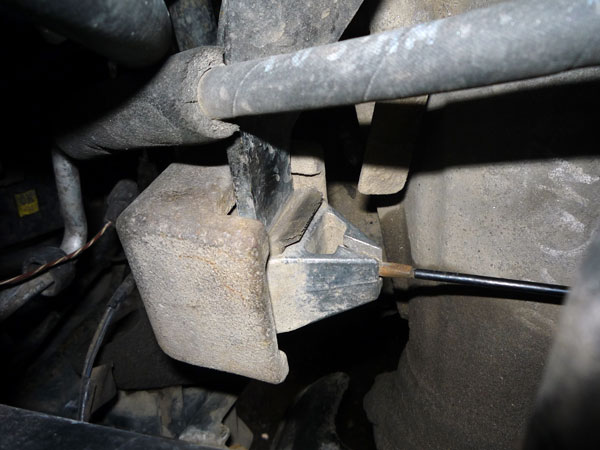

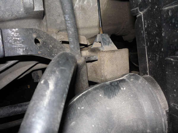

У меня на Zetec с коробкой IB5 сопряжение рычаг-трос выглядит следующим образом:
Согнуть такой рычаг (~5 мм толщина пластины), легче трос порвать. А конструкция колобахи, что удерживает конец троса, исключает возможность подкладываний чего-либо. Зато там явно прощупывается резиновая прокладка. Это и есть пресловутый "тупик"? Или я чего не догоняю? И куда тут шайбу подложить в плане эксперимента?

Я сделаю фотку, как ломается такой рычаг, ибо валяется в багажнике :) Слабое место - на шлицах, где он на ось КПП вставляется.

Iggi1981
Про шлицы - это я согласен, а вот про разгиб рычага... Я эти фоты собственно прилепил потому, что ни в Haynes ни экзистовских разблюдовках привода сцепы, я данной колобахи не обнаружил. И рычаг там прорисован довольно хлипкий, аккурат как у меня на старом Polo. Вот тот и гнулся на Ура, и шайбочки было куда подкладывать. А тут, не знаю...

Такого типа вилка ставится на Зетеки и дизеля. И ессно, что в "винте" ее не разогнет. Варить - бесполезно.

Сообщения: 299
А никто её гнуть и не собирается :D Просто ранее высказывались соображения, что недовыжим сцепления может происходить, в частности, из-за сгиба ентого рычага. Вот я на свой и посмотрел - тросом такой не согнёшь. На шлицах сломать можно, а согнуть вряд-ли. И шайбочку под тросик в данной конструкции не подложишь. Таким образом попадаю не только на замену сектора, но и по всему, на замену троса сцепления, что может быть и к лучшему
