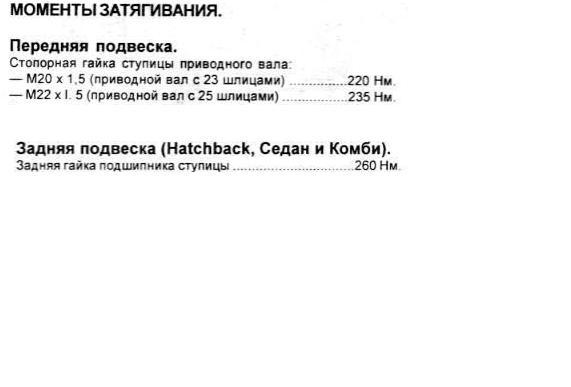

вот цитата из электронного рукоблудства по Эскртоидам эпохи 86-90...
ПОРЯДОК регулировки задней ступицы
1. Отпустить колесные болты, поднять и зафиксировать на подставках заднюю часть автомобиля и снять колесо. Стояночный тормоз не должен быть затянут.
2. Снять пылезащитный колпак центральной гайки крепления ступицы, извлечь шплинт и фиксатор гайки.
3. Затянуть гайку ступицы моментом 20–25 Нм, одновременно вращая ступицу против часовой стрелки.
4. Отвинтить гайку на половину оборота и вновь завинтить ее от руки до упора. Проверить наличие осевого люфта, учитывая, что люфт полностью убирать нельзя.
5. Установить фиксатор гайки таким образом, чтобы два из его пазов совместились с
отверстиями под шплинты.
а по передней написано в таблице момента затяжки:
Гайка ступицы 205 – 235 Нм
в от шо пишется в pdf на эпоху 90-96
но конструктивно одинаково выполены
Комментарий к файлу: моменты затяжки по pdf 90-96

конструктивно то все одинаково выполнено и во все эпохи...
разве что форма ступиц несколько меняется...
впрос то серьезный - одна неудачная закрутка и хана подшипнику...
Opel Astra 1,6 monoinj. C16NZ
5МКПП, хэтчбэк
