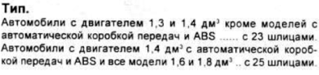

Появился гул при езде свыше 40 км /ч ,исходит с переда ,при сбросе газа тональность меняется.Встал вопрос о замене подшипников пер ступицы, задние менял конусн парные. Какие покупать в перёд парные конусные или один двухрядный. ?При замене наружного кулака 3г назад ,продали наибольший оказался велик, поменял на меньшего подошол.
Это про что?Я чего то не понял ::thinking:: Ну а подшипник проще снять да глянуть какой,так точно не ошибёшься :lol:

Ну это то понятно, метод для тех, кто номера не разумеет.
Все эти "больший" "меньший" - очень расплывчаты. Какие номера то на них?

мне подошол тот у которого корпус гранаты меньше ,шлицы не считал делали в СТО , ..при разборе напишу /

То есть у тебя на двигле 1,6 стоит 23 шлицовый вал? :shock:
СообщениеДобавлено: Сб дек 05, 2009 23:09
Вот нашёл

Так точно двигло 1.6, точно сказать затрудняюсь сколько шлицов(мне подошол в СТО тот что сам по себе меньше корпус гранаты), ,при разборке точно будет, Не разбирал ещё потомучто ямы нет в гараже, к другу на яму поеду,ни разу не лазил в ступицу.Спосибо за инфу .
