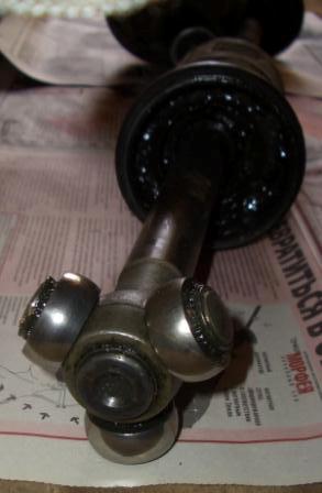

Dimon писал(а):
Почти точно уверен что ШРУС. Подшипнику почти что пофиг вывернуто колесо или нет, а вот ШРУСу наоборот. Это Типичный признак плохого ШРУСа, у меня оба так хрустят уже лет 5, и ничего. Только проверь пыльники.
вопрос про эту штутку...я её случайно выдернул из коробки ничего страшного?не будет если она просто так вышла,и масло не потекло даже,она там вообще как крепиться?и можно ли включать машину без нее...

То cosa_,
Не боись, ничего ты не сломал. Корпус ШРУСа (граната) осталась на месте в КПП. Это на валу остался трипоид (собственно подшипник). Этот трипоид легко должен вставляться внутрь гранаты. Держится внутри гранаты вся эта хрень только пыльником, а пыльник хомутом вогкруг гранаты. Ставь на место и не парься.
А зачем запускать двигатель и крутить коробку без ШРУСа :?: Крутить то можно, но все равно не поедет, дифференциал в коробке не даст крутящего момента только на одну сторону.
Масло не потекло, т.к. граната на месте стоит.
Вот если бы ты обе гранаты витащил из КПП ( а не оба трипоида) и покрутил коробку на передаче (даже руками), то тогда бы беда была - сателлиты в дифференциале сместились бы и пришлось бы коробочку разбирать. А если хоть один вал (граната) вставлен в КПП, то крути на здоровье.
А у тебя оба вставлены, выдернут только трипоид.
Ставь на место. Надевай пыльник, затягивай хомут. Удачи :!:

Bryking писал(а):
То cosa_,
спасибо за дельный совет!впринципе были у меня мысли что он держится в тугом пыльнике, просто вообще не шаря в машинах.решил поставить новую подвеску,да и руки вроде из того места растут.так что пока все разобрал.подшибники выпрессовал,все путем.осталось только пружины подобрать левые какие нить,родные дорогие 4000 за шутку, а аналогов нет.говорят от 9ки подходят только нужно отрезать немного.и амморты подобрать,и т.д. Короче спасибо этому форуму!а так пришлось бы в сервисе раскошелится.:-):-):-)
