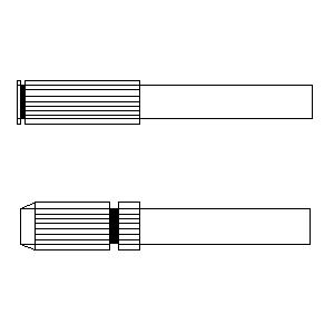

Да у меня тоже косяк со шрусами но только с внутренними вчера поехал на авторазбор там стоял Ескорт 90 гв с движком ЦВШ 1.8
Я приехал со своим внутренним шрусом сняли с него шрус(тип трипоид)
и он к моему форду подошел у меня на одной полуоси тоже трипоид стоит а на другой нормальный 6 шариковый вот я хочу теперь и на вторую ось трипоид поставить т.е сделать проточку полуоси как думаете получиться?

Какую еще проточку ты собрался делать? Что там точить?
ШРУСы внутренние, как правило, трипоидные, но могут быть и классические с 6-ю шариками. И что в этом плохого ?

Если у тебя уже один встал на место, то зачем что-то протачивать на втором ? Левый-правый ШРУСы одинаковые, меняется только палка между ними лево-право. Так что трипоид второй встанет на место без вопросов.
С другой стороны, старое админское правило - 'работает - не трогай' - оно универсально. И если второй ШРУС живой - нафига его менять ?

Да нет как раз полуоси конструктивно различаються 1 короткая на ней стоял трипоид на ней проточка под кольцо находиться в самом начале шлицов а на второй оси проточка в конце шлицов

Вот так выглядит Верхняя со стороны водителя нижния со стороны пасажира
