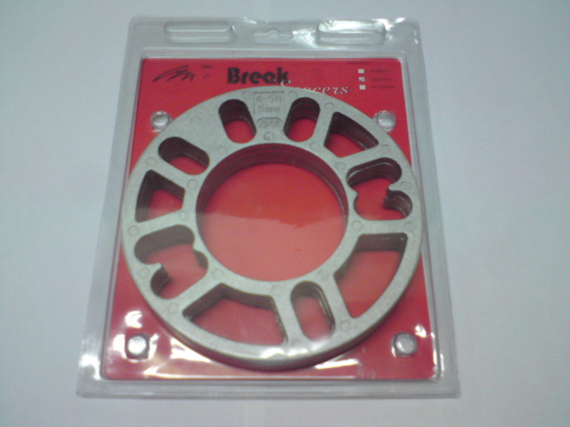

Как вы думаете, уважаемые друзья, а универсальные проставки как на картинке можно ставить на наши фордики? Указан какойто диаметр D143.
Кстати колес с вылетом 36 в Москве я пока не нашел, мои которые упираются с вылетом 41 . Хотя по каталогам есть , например KFZ3890

zea78, ставить то можно, если подходят ессно. Только заказазать у какого-нить токаря будет гораздо дешевле.
143 - наверное наружный диаметр.
Про вылет 41 - не вылет главное, а форма диска в том месте, где суппорт об диск трётся...

Изучая параметры дисков, пришел к выводу, что вылет как раз причем...
На Мытищенской ярмарке человек среднеазиатской национальности предложил 4 бу диска 13R с вылетом 36 за бешенные бабки, ссылаясь на то, что таких дисков нигде не найдешь и типа штучный товар, и лукаво смотрел на мою реакцию. Перед этим я ему честно сознался, что нигде не могу найти ))) Как вы помните мне нужно было два колеса. Примерили диск, суппорт был в трех миллиметрах - то что нужно! Зная что азиаты любят торговаться, я стал вести торг. Лукавый продавец не захотел отдавать дешевле, или это был его тактический ход)) в надежде,что я вернусь позже за колесами. В итоге я поставил на передок универсальные проставки (3мм толщиной), которые купил недалеко от того места за приемлемую для меня цену в несколько раз меньшую чем его золотые бу диски)))
Проставки 3 мм хватило чтобы колесо вращалось без касания о суппорт, но миллиметражи такие меня беспокоят ))) Вдруг млин стопорнется колесо в суппорт невзначай...А так же беспокоит надежность такой установки- колеса не открутятся ли...нет ли вихляния дисков и чем это грозит)... Вот такие страхи )))
Не ссы, не стопорнётся ;)
Если нормально зажмёшь - не открутятся. Перед установкой вытереть прилегающие поверхности ступицы (т.диска), проставки, и колеса, дабы не попал песок туда.
К слову, по мануалу момент на гайках колёсных - 85 Нм. А наш человек двумя руками зажимает, а потом ещё ногой прыгает ;) . В итоге момент под 150 Нм получаеццо, резьба летит и на гайках и на шпильках...
Сам езжу пятую зиму на 5ммтровых и гут. Единственные минусы - колесо от тормозного диска находится уже не вплотную, поэтому при ударе в бордюр могут погнуться шпильки. Правда при таком ударе гнётся диск, лопаются сайленты, и на этом фоне гнутые шпильки - пыль. Ну и при ширине проставки 4 мм и более - гайка колёсная на шпильке сидит не всей резьбой, но это фигня.
