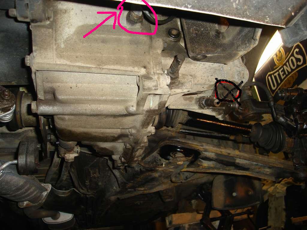

Подскажите как проверить уровень масла ?
через датчик заднего хода в коробке ? (отмечен на фото ярким цветом со стрелочкой)
Когда я его выкрутил начало выливаться масло! Надо ли доливать ?
машина в подписи
спасибо

Во даешь! А ФАКи то зачем на форуме? Уровень проверяется через заливную пробку - масла должно быть по нижнюю сторону резьбы или чуть ниже.

MozgoveD, читал уже, но заливная и датчик заднего хода на одном уровне, вот и уточняю.
значит всё ok ?

В связи с низким уровнем масла в коробке, решено было поменять его полностью... (Доливка отпала, т.к. забыл марку залитого...)
Решил посмотреть на форуме как что почем... нашел в ФАКе замену масла в коробке. Там все утверждали, что как таковой пробки сливной нет...
Решил осмотреть коробку детально перед заменой и нашел эту злополучную сливную пробку! Находится справа, если смотреть спереди авто, т.е. сзади самой коробки в самом низу у кромки! Пробка такая же как и заливная - под шестигранник! Слили (масло оказалось чистым), закрутили. Залили свежего, влезло где-то 2.85 л. по мануалу в коробку заливается 2.8... Вот такой у нас ФАК...
