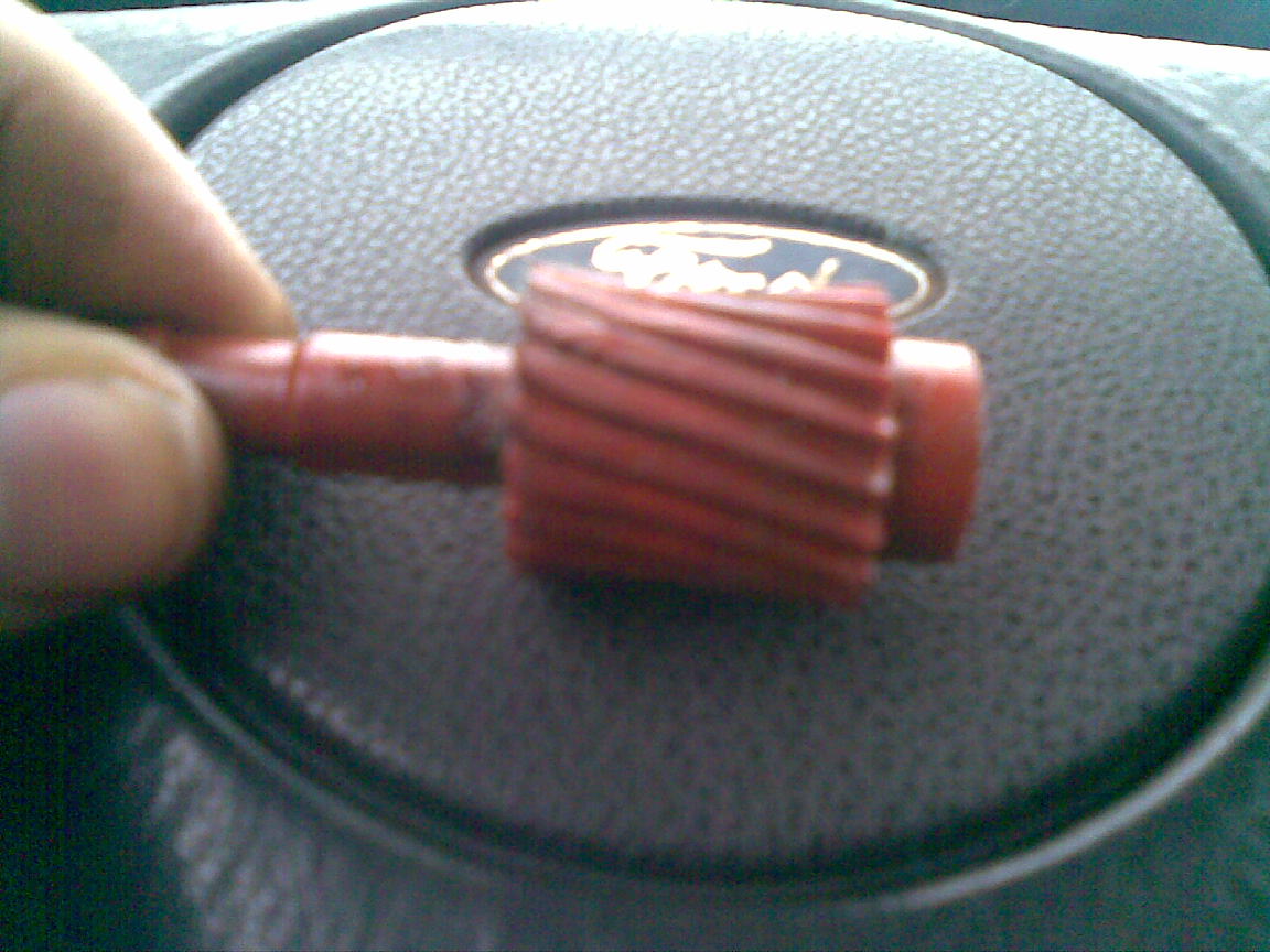

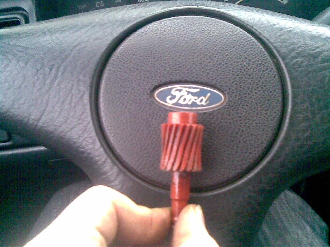

Купил новую шестерню, не подошла=(( Зубьев больше и наклон в другую сторону. Попутно вытащив старую сделал фото. ВЫклаываю

Поставил сегодня новую шестерню. Не помогло=((( теперь у меня стрлка еще больше стала дергаться но скорость не показывает=(( Видимо ведущая шестерня спидометра тоже стерлась. Ну что ж буду ездить без спидометра :crowd: :crowd: :crowd: :crowd:

ЛАдно попробую проверить с какой скоростью ездит шуруповерт. А вдруг еще в чем трабла. Я когда шестерню новую в коробку вставил пробовал ее руками прокрутить не получилось значит зацеп есть. Может еще не все потерянно :roll:

Шуруповерт вставил в датчик скорости и разогнал его до 60 кмч. Значит все же коробка=((
