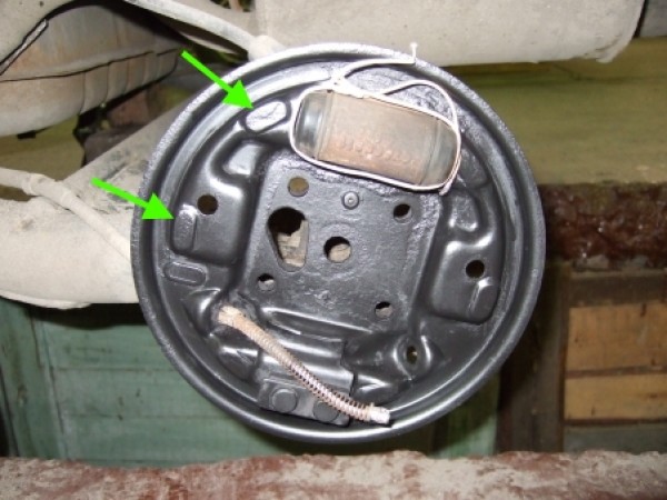

Может, действительно, щит помят(вмят внутрь) где колодки упираются своим боком? Только, от чего такое может быть?
щит, про который я толковала, стоит на сарае. Б/у ржавое предлагалось за полторы, а этот был с трещинами и будто обдолблен по кругу кувалдой. Но, видимо, это была или потеря колеса когда-то или что-то столь же силовое - даже выпрямить его оказалось возможным только с пропановой горелкой. Возились полдня вдвоем с напарником...

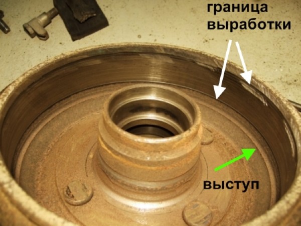

По поводу этой фотки получается:
1. Сточено о кромку выработки в барабане, т.к. новая колодка не попадает по габаритам в старую выработку на барабане.
2. Сточено о сам барабан в месте выработки, по причинам сказанным выше.

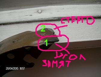

Тэкс, был невнимателен, давайте разбираться поточнее.
Левая колодка у нее стоит криво, это факт - видно по направлению линий выработки.
Внутри барабана есть выступ - только об него мог сточиться край железки колодки. Из-за сильного перекоса тогда может тереться и другой край железки о тормозную поверхность барабана.

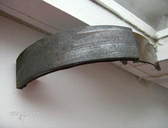

Комментарий к файлу: левая колодка с характерными не параллельными краю полосами выработки, свидетельствующими что колодка стоит криво

Комментарий к файлу: левый щит без барабана со ступицей, тут сточиться колодка ни обо что не могла

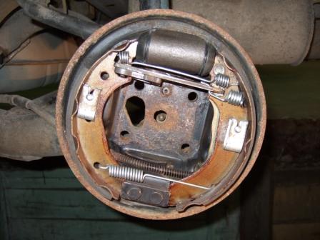

Комментарий к файлу: нутрянка барабана, кроме выступа сточиться железке не обо что
DSCF7344.jpg [ 139.52 КБ | Просмотров: 3213 ]
Комментарий к файлу: направляющие выступы тормозного щита, по которым ходит колодка
DSCF2867.jpg [ 144.49 КБ | Просмотров: 3214 ]
