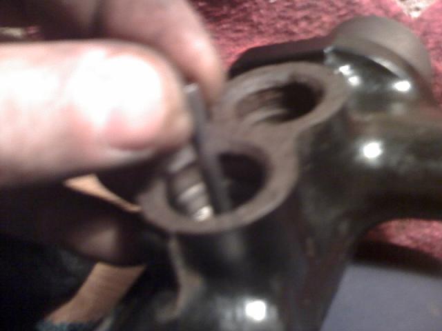

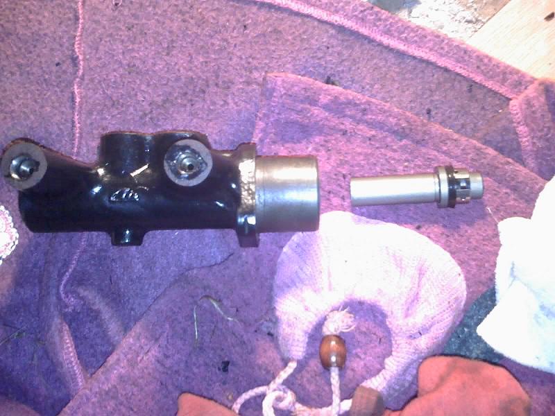

Хочу поменять манжеты ГТЦ но не могу разобрать. один поршень с манжетом вытащил (в кадр попал в развёрнутом состоянии) а оставшиеся внутриности не вытаскиваются. В чём секрет?

Открути снизу болтик-поршень сам выпадет :wink:
Нет у меня болтика снизу,вместо него фиксатор (см фото) и вставляется он с верху :o всё ни как у людей,АБС падла... На разборке ГТЦ не найти, рем комплект от без абс-ного не подходит :fight: буду искать оригинальный ремкомплект или придётся ставить ГТЦ от без абс-ного и глушить две трубки :( не навижу колхозить с тормозами...
