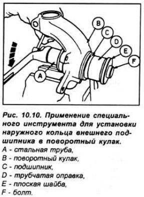

Я бы хотел новый подшипник аккуратно вживить.
В мануале написано: "Ни в коем случае не забивать!"
Комментарий к файлу: Вот что я имею в виду
Съемник.JPG [ 26.76 КБ | Просмотров: 7198 ]
Последний раз редактировалось dsa Пт июн 23, 2006 12:42, всего редактировалось 1 раз.

На картинке видно, что люди пользуются тисками, но несмотря на это, пользуются также и приспособой.

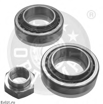

Сегодня продолжил поиски.
Выяснил, что на первые варианты MkV с двадцатитрехшлицевыми приводными валами шли подшипники VKBA-1431 (пара конических).
До 12/90.
Каким-то образом и на мою машину 05/91 он тоже попал.
НО!
В коплекте VKBA-1431 нет сальников/пыльников.
Сейчас занимаюсь восстановлением старых сальников/пыльников (выравниваю их как могу), вроде нормально встают на новые подшипники. Скорее всего буду их ставить на подшипники из комплекта VKBA-687.
Комментарий к файлу: Аналог VKBA-1431 от фирмы Optimal
bearing.jpg [ 72.82 КБ | Просмотров: 7158 ]
Последний раз редактировалось dsa Вс июн 25, 2006 19:13, всего редактировалось 1 раз.
