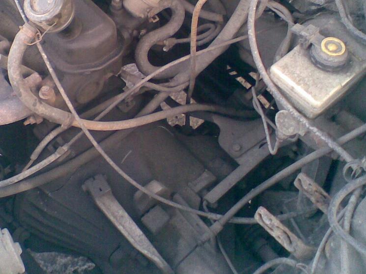

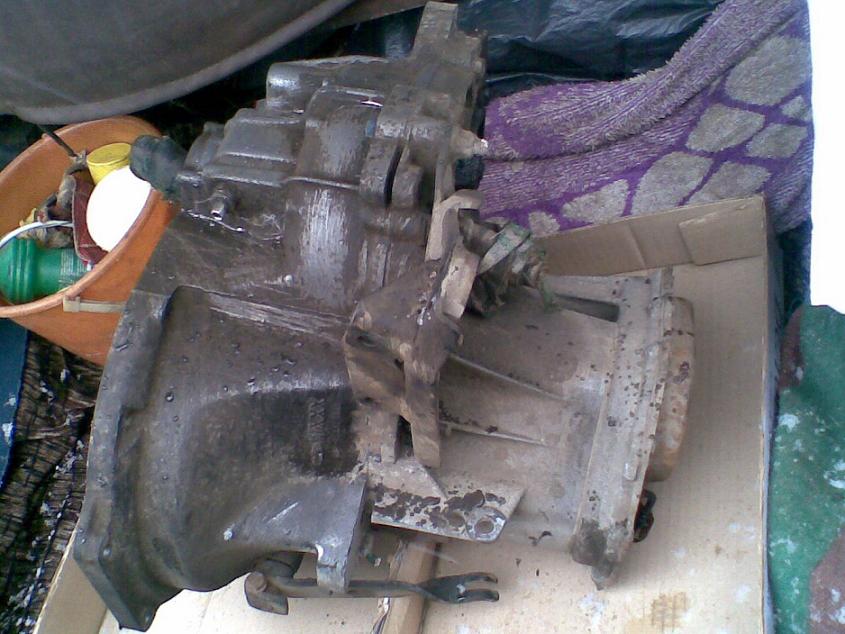

Ситуация следующая: по газете ИзРукРуки (это не реклама) нашел КПП - мужик говорит от эскорта 1,3л 94 года. Я вот немножко сомневаюсь - подойдет ли, оцените пожалуйста.
Комментарий к файлу: Это то что предлагают.
Фото392.jpg [93.84 КБ]
Комментарий к файлу: Это моя старая

Меня смущают 2 вещи:
1) лапка у меня немного другая.
2) справа на фотке виден какой-то штуцер, из него масло вытекает, так вот у меня такого нет.

У тебя "поздняя" B5, тебе предлагают "раннюю" B5, они взаимозаменяемы, в принципе.
Полистай тему http://pokatili.ru/forum/ftopic12053-0-asc-0.php
Тебе много станет ясно.

Мужик мутный, предлагал где-то за 3000... просто это не его, а машина организации... На моей на фотке видна трещина - это результат ДТП.

Практически офтоп: люминьку нынче варят в аргоне, может тебе проще заварить колокол и не заниматься сменой шила на мыло? Герметичность там не нужна, прочность сварка обеспечит..
Коробки Эскортовские менялись не сильно. в основном заменяемы. Но на некоторых (mkIII и, кажется, mkV) коробка имеет приливы и резьбовые отверстия на корпусе, к которым крепятся лапы опорные. Коробка, которую ты берешь, гнезд под лапы не имеет, так что если у тебя лапы есть - не поставишь.
