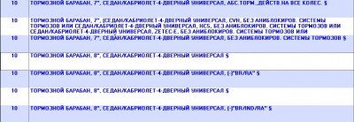

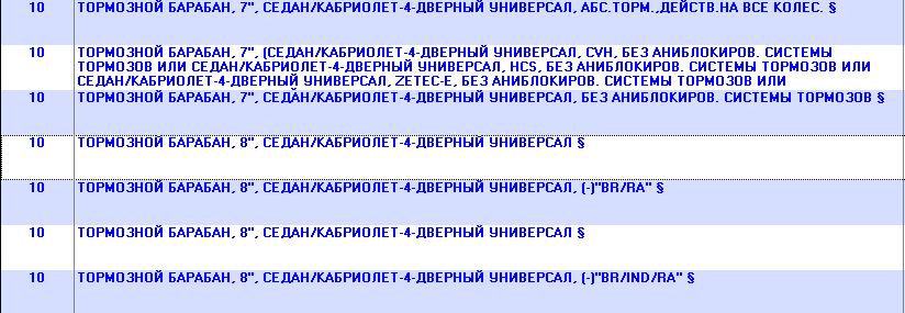

СообщениеДобавлено: Ср авг 01, 2012 22:49
а что екзист говорит и микрокат??
у мя вот что кажет или 7" или 8"
точнее определить вин нужен
baraban.jpg [ 61.6 КБ | Просмотров: 7775 ]
СообщениеДобавлено: Чт авг 02, 2012 10:46
Сообщения: 184
Exist мне вообще 228 мм в описании выдал.
WF0BXXGCABVU56541
Необходимо знать какие купить механизмы автоподводки колодок задних, от диаметра барабана зависит.
СообщениеДобавлено: Чт авг 02, 2012 11:21
по вину микрокат дает
7" абс на все колеса
8" без абс
а если на своих дисках померять?
