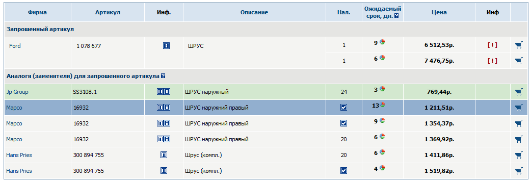

Danny писал(а):
На экзисте и elcats только валы в сборе
Ну ты гонишь.... :smile70:
ЗЫ. Сабжик следовало бы открыть в соседнем разделе... там есть инфы по данной тематике...

Мозговед, то что там полно НАРУЖНЫХ шрусов я и сам прекрасно видел, мой вопрос - про внутренний
