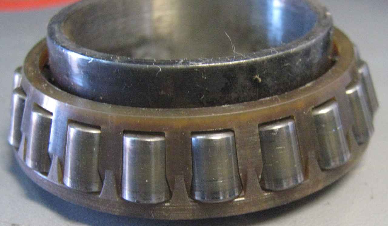

А вот фотка внешнего подшипника - видно, что он еще молодцом.
SNR_R152.36_Used.jpg [ 123.79 КБ | Просмотров: 3791 ]

Коричневатый налет на роликах - смазка или неотмываемый налет? Если второе - явный перегрев...
СообщениеДобавлено: Сб окт 10, 2009 22:37
Сообщения: 4139
Откуда: Великий Новогород
Посмотрел сегодня на него после помывки - да, налет это следы перегрева.
Значит он все?
Просто может он погрелся из-за клина второго подшипника.
СообщениеДобавлено: Вс окт 11, 2009 0:05
dsa если оба такого цвета, то перегрев был ДО. И клин - следствие.

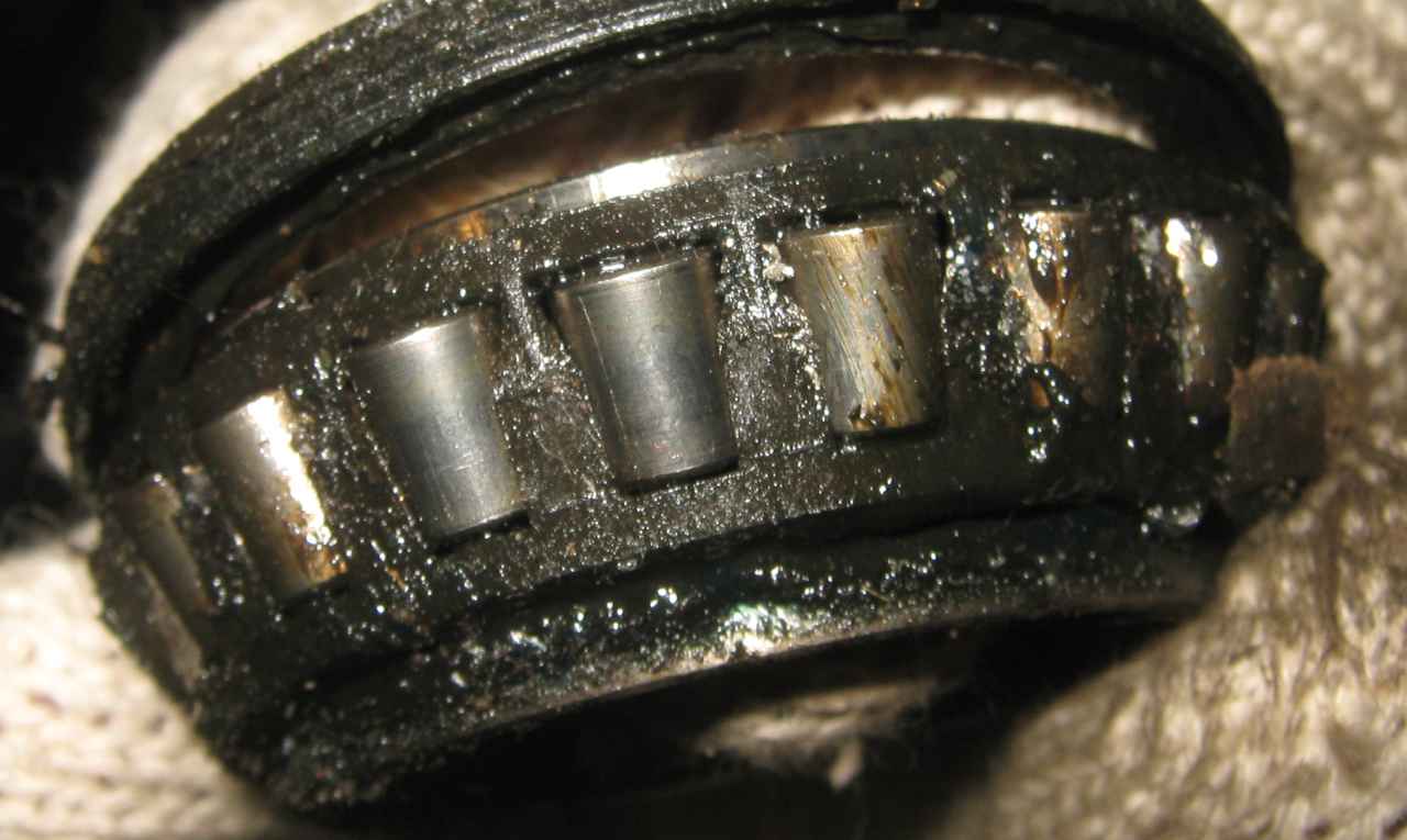

Текс вот еще пара фоток - выживший подшипник после мытья керосином.
Мертвый подшипник просто протерт.
Не похоже, что ролики перегреты.
SNR_R152.36_Used_Washed.jpg [47.22 КБ]
Hans_Pries_300238_Crashed_Cleaned.jpg [ 66.15 КБ | Просмотров: 3791 ]

Ой, не нравятся мне на второй фотке задиры на роликах...
А налет на поверхности в центре ролика всё же есть...
СообщениеДобавлено: Вт окт 13, 2009 11:05
Вот вот. Просто он как возникает, так и стирается.
