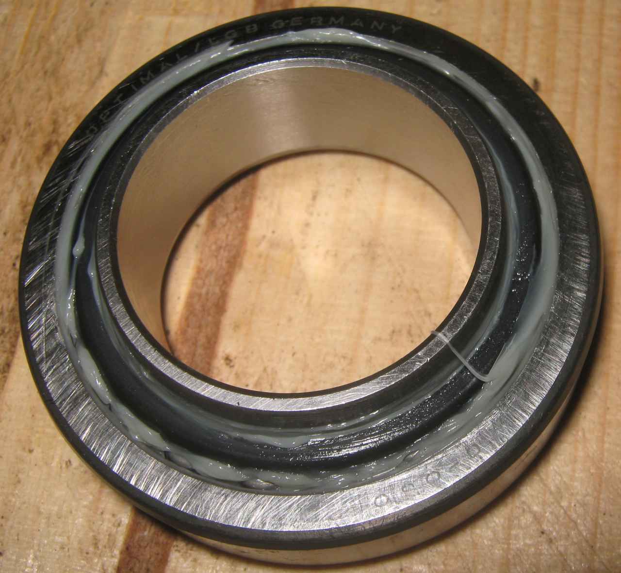

Вот фотки подшипника намытого и смазанного новой смазкой.
Комментарий к файлу: На просушке.
Optimal_301180_Washed.jpg [ 60 КБ | Просмотров: 4706 ]
Optimal_301180_Greased.jpg [ 96.27 КБ | Просмотров: 4705 ]

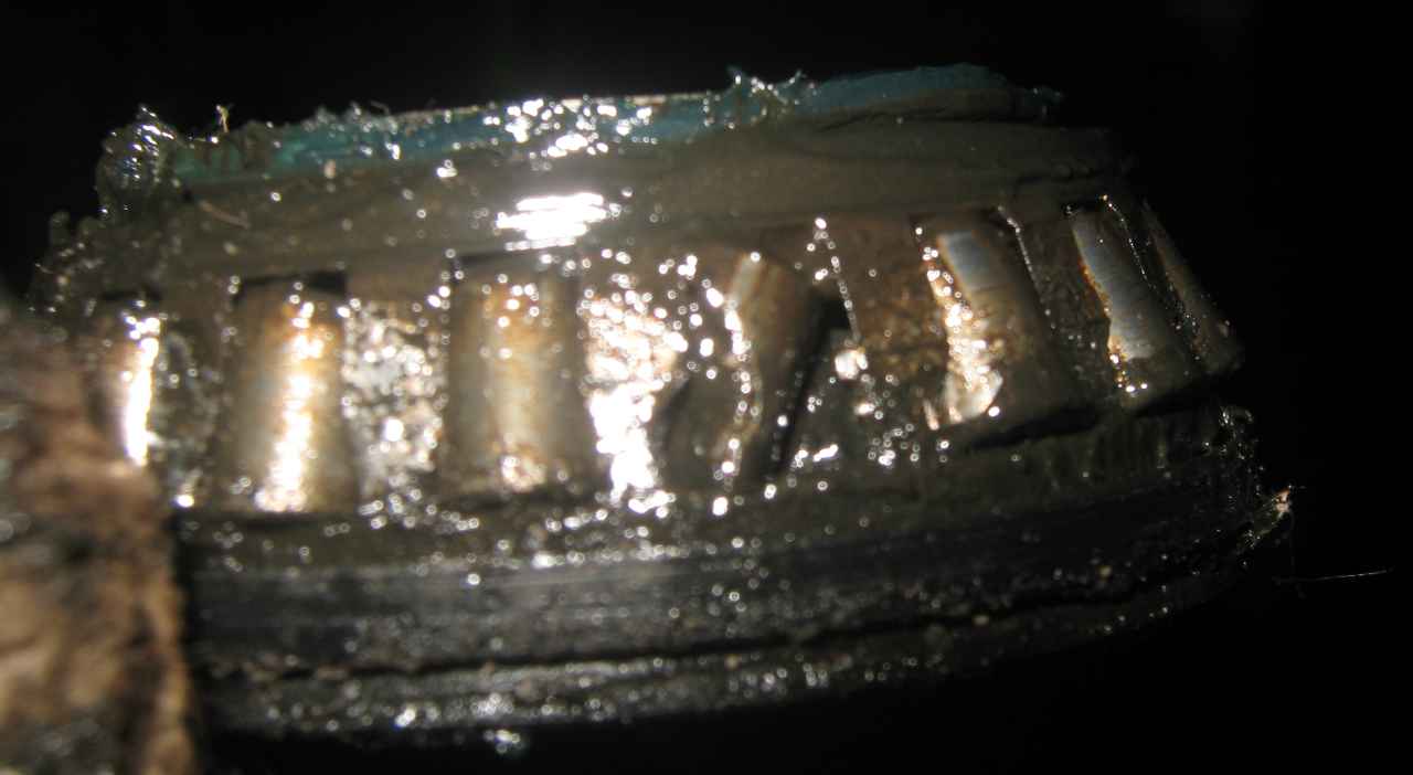

Вот мертвый пдшипник.
Один ролик раскололся, все в стружке (не видно стружки -фотка не в фокусе - но она есть).
Смазка вроде бы есть.
Hans_Pries_300238_Crashed_1.jpg [41.74 КБ]
Hans_Pries_300238_Crashed_2.jpg [ 95.72 КБ | Просмотров: 4704 ]

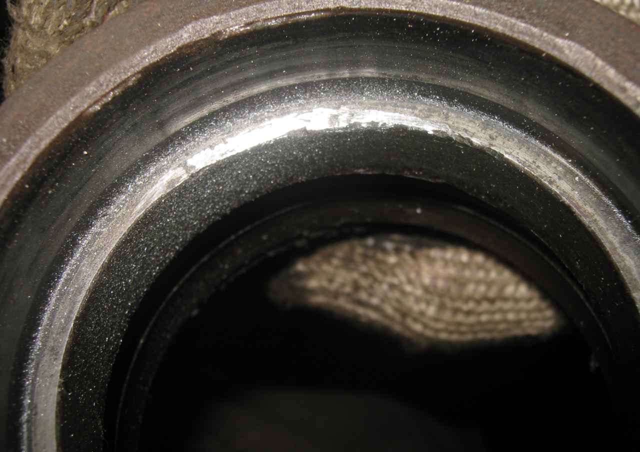

Вот посадочная поверхность внешней обоймы наружного подшипника в поворотном кулаке.
На первой фотке видно хорошо, как я убираю выступ.
На второй фотке убранный выступ на 11 часах и неубранный еще на 5 часах и на полчетвертого.
Hub_Surface_1.jpg [ 68.43 КБ | Просмотров: 4704 ]
Hub_Surface_2.jpg [ 51.32 КБ | Просмотров: 4705 ]
