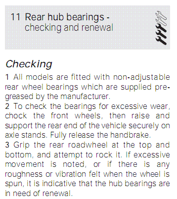

Хм, интересно.
В англохайесе момент на передних ступичных гайках написан диапазоном: спереди 205-235 Нм если 23 шлица на приводах, 220-250 Нм если 25 шлицев на приводах и сзади 250-270 Нм.
В TISе же указан конкретно 270 Нм спереди и конкретно 260 Нм сзади.
Вот и верь после этого людям. :)
СообщениеДобавлено: Чт окт 01, 2009 17:30
Сообщения: 4139
Откуда: Великий Новогород
А еще в тисе сказано, что задние подшипники "регулируются автоматически" и не требуют дальнейшей регулировки.
Так что похоже верно, что они внутренними обоймами на цапфе соприкасаются.

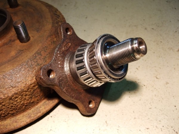

СообщениеДобавлено: Чт окт 01, 2009 22:51
Ну нетерпеливые... :)

СообщениеДобавлено: Пт окт 02, 2009 2:12

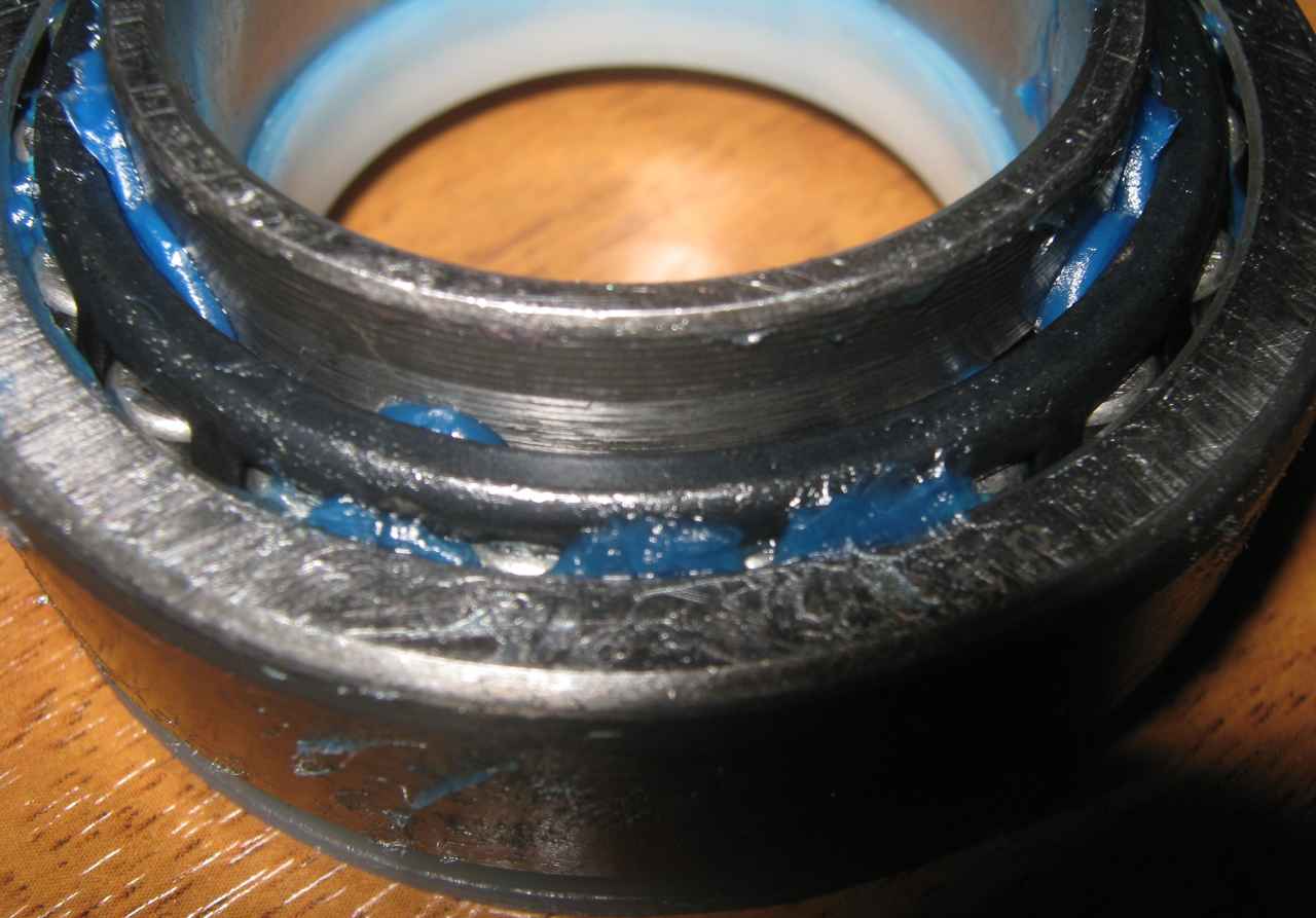

СообщениеДобавлено: Пт окт 02, 2009 2:56
Сообщения: 4139
Не, не видно на твоей фотке, что они соприкасаются на цапфе.
Но уже и так понятно, что соприкасаются.
Тебе, кстати способ ремонта временный: укороти внутреннюю обойму на наждаке немножко.
Вот фотка аналога переднего VKBA-1431, но здесь я фоткал не сходимость внутренних обойм, а смазку.
Optimal_301180.jpg [ 66.2 КБ | Просмотров: 5374 ]

СообщениеДобавлено: Пт окт 02, 2009 3:58
Была такая, я её затер. В принципе и так понятно, что подшипник на подшипнике лежит, а ракурс ещё показывает, что гайка будет тянуть обойму. Выступ на спупице ниже обоймы.
Да, про такой способ уже думал. Нет у меня возможности его фрезернуть, а на наждаке боюсь ровно не получится.
А по люфтам - он обязательно должен быть - подшипники греются ведь. Но какие цифири? В аудюшных и других мануалах есть данные по ним, у них есть возможность регулировки.
