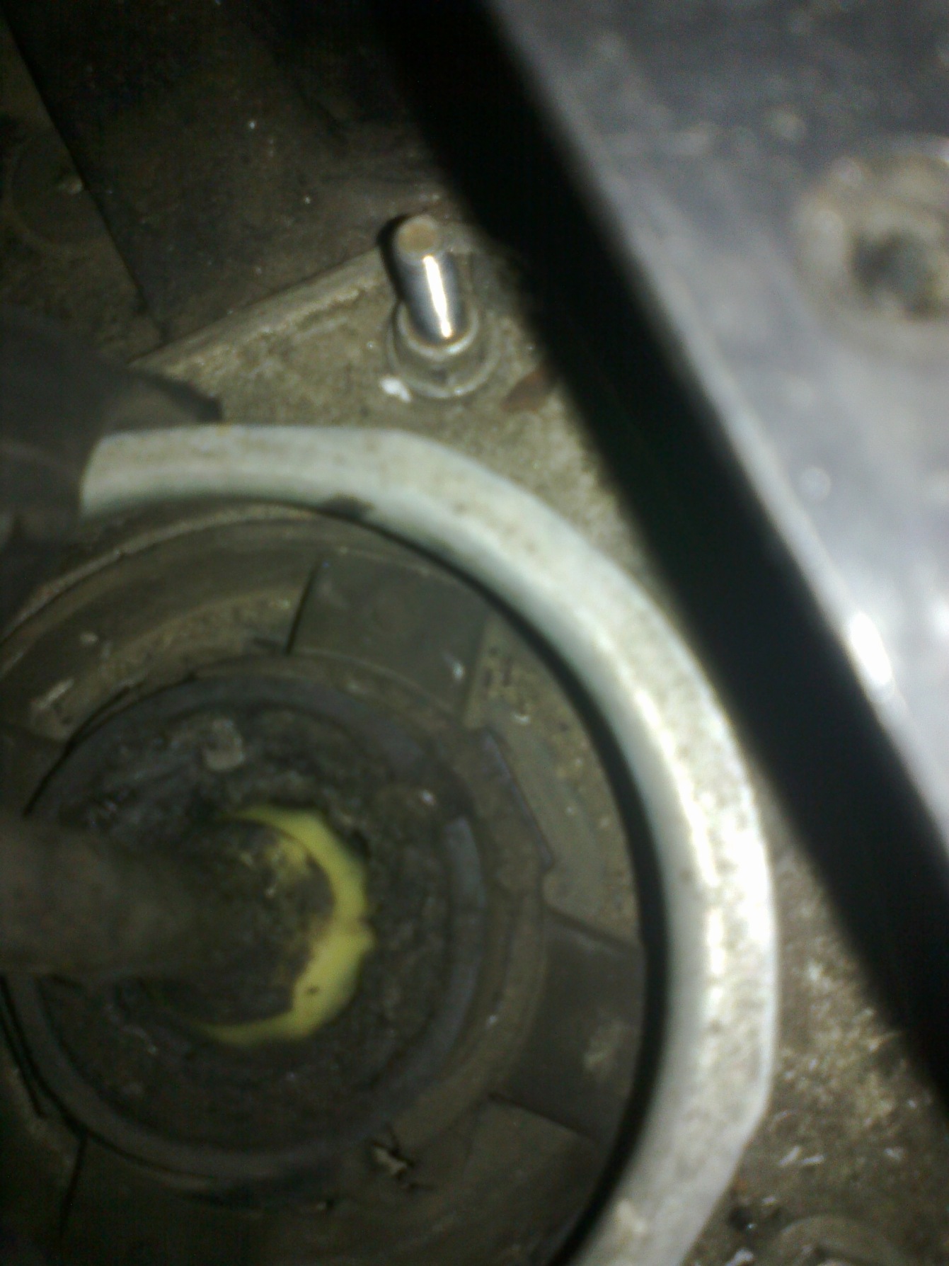

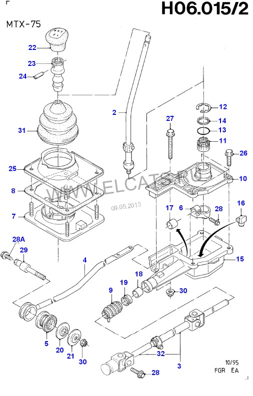

СообщениеДобавлено: Чт май 09, 2013 2:38
Сообщения: 1805
Коробка mtx-75 , фото прикладываю, какие элементы надо менять?

СообщениеДобавлено: Пт май 10, 2013 13:16
Зарегистрирован: Чт окт 30, 2008 19:15
Сообщения: 192
Откуда: Реутов М.О.
У меня был сломан кардан под номером 3. Вытащил клепки и затянул все болтами и норм.

СообщениеДобавлено: Пт май 10, 2013 13:28
Сообщения: 1805
передачи отлично включаются, не вылетают, болтается сама кулиса
