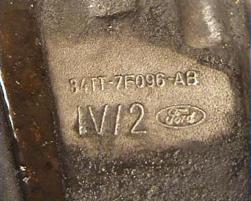

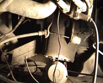

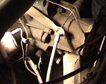

моя коробка лыжи явно нет.
ВОПРОС-что означают цифры

Верхняя строка - номер з/ч, нижняя - хз.

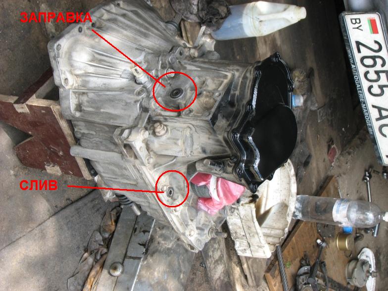

как поменять масло в коробке передач????? как слить и как залить? какое масло использовать ??? пожалуйста подробно!!!! если можно с картинками! для чайника!!!!!
АУДИ 80 В3, 1,8 Л., АКПП, КАРБЮРАТОР
СообщениеДобавлено: Вт мар 09, 2010 19:10
Масло лить трансмиссионное, лучше синтетику - шумит меньше.
Заливать пока не потечет из заправочного отверстия.
