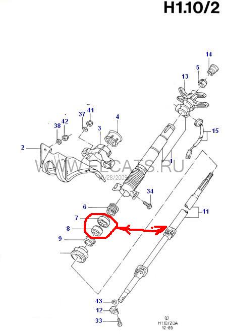

седня несся по трассе, сделав завал-расхождение))), вдруг пришла идея - поднять ручник на ходу,
иии....оооо.. чудо... не трогая ни газ ни тормоз, я плавно затягиваю ручник вверх... ииии... вибра на руль вылазит как и раньше.....!!!!! :shock: :shock: начинает колбасить колонку,а на педали тормоза почти не ощущаю.... т.е. все как я описал выше... (вывешиваю картинку, где обозначил конкретную вибру, там и громыхает када по кочкам еду, подшипнички изношены, да и редуктор в рейке постукивает)

если потянуть на себяотсебя - сидит руль прочно,
а вот если вправо-влево - то слегка шатается....
а если вот сползти вниз, взяться рукой за авл №11 (см рис выше) в районе пластиковых подшипников, вот там болтается конкретно....
