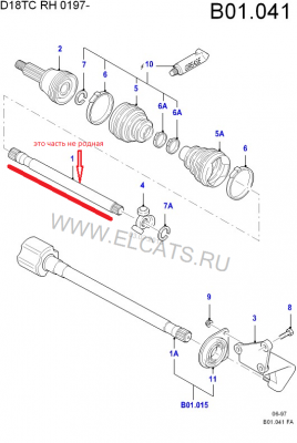

Всем привет.У меня накрылся поворотный ШРУС с правой стороны. FORD ESCORT МК VII 1.8TD (ENDURA DE) 1999 ( WF0NXXBBANXD43604 ). Стоял А=25 В=30,смотрели в магазине А=25 В=25.Подскажите кто сталкивался с какой машины подобрать ШРУС.Спасибо

По каталогам нашёл совпадение шлицов (от MITSUBIHI),и ещё пару не понятно от чего.Завтра пойду на рынок с "гранатой" может чего подберу.
НА КАКИЕ РАЗМЕРЫ СТОИТ ОБРАТИТЬ ВНИМАНИЕ ???
Спасибо.

Чтобы заказывать родной ШРУС,нужно найти родной "ВАЛ ПЕРЕДНЕГО МОСТА".По экзисту он стоит от 4000000 BY(т.е почти вся зарплата),а бэушные крайне редко встречаются.
так а чего, вал не родной чтоли?

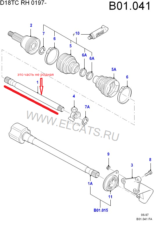

На Фордах я не нашёл ШРУСА чтобы внутри было 30 шлицов
